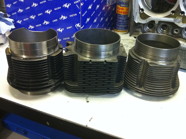

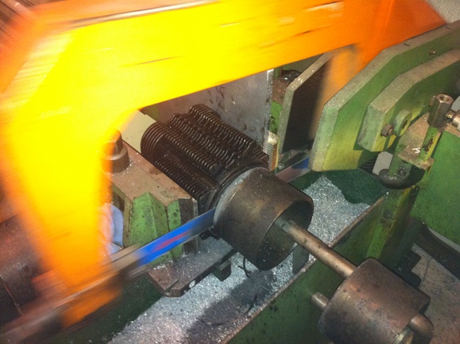

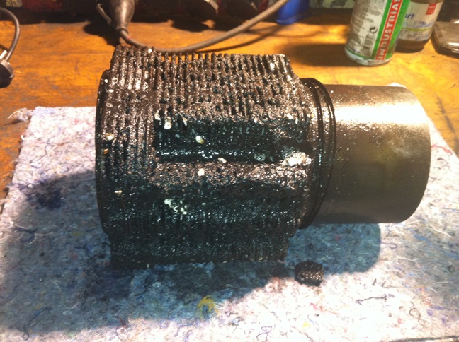

hier noch ein paar Bilder von der Bearbeitung der Deutz Zylinder...
Tobi

Kürzen des Zylinders
Untere Kühlrippen abgeflext und grob verschliffen

Vergleich AA (links) zu Deutz (Mitte)
