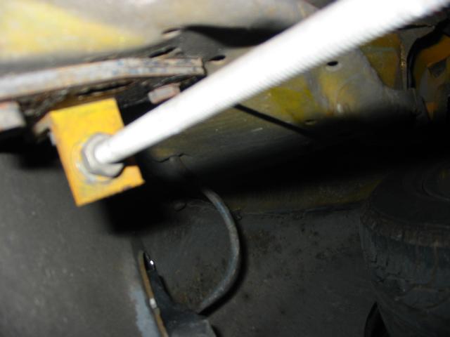

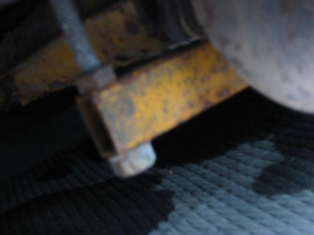

anbei mal ein paar Bilder, soweit ich ohne Wagenheber etc. rangekommen bin.
Gruß Peter
Gruß Peter

@ Peter
Die Motorabstützung solltest Du ändern und ind Gummi lagern (Oben am Stoßstangenhalter)
Die Getriebgummis könnten die rote Urethan Version sein, dies sind scheiße!!
Außerdem sieht es so aus als ob das rechte Gummi nicht richtig anliegt!
Baue neue ein und sehe zu das Du originale von VW bekommst!
Dann sollte dein Auto auf jeden Fall schon mal etwas leiser sein!

wie erkennst Du welche Farbe die Gummis haben auf den Bildern, ich als Laie erkenne keine Gummis.
Muß zum Tausch der Motor und das Getriebe ausgebaut werden ?

Re: Motorabstützung TYP4 Motor
es sieht so aus als wenn die Getriebelager rote Uretan (gibt es in rot oder gelb) sind, man erkennt die wenn man mal welche hatte
. Das auf alle Fälle wieder auf die VW HD Lager zurückrüsten und die Traverse wie schon geschrieben auch in Gummi. Ich persönlich würde die Traverse sogar ganz weg lassen, so viel Leistung hängt das jetzt auch nicht dran
http://csp-shop.de/cgi-bin/cshop/front/ ... iebehalter
lieber de Cupstrebe als nen Motorhalter, das ist sicher eine Glaubensfrage, bei 110PS aber sehr relativ. Weil ich es gerade sehe, von Spannbändern halte ich rein gar nichts, evtl braucht das ein Dragster, der hat dann aber auch andere Probleme
an die hinteren Getriebelager kommst du ganz gut dran wenn der Motor raus ist (der saut auch sehr, vermutlich der Simmering an der Kurbelwelle/Schwungscheibe). Wenn wirklich Uretanlager verbaut sind dann wohl auch die vordere Halterung am Getriebe, dann muss das Getriebe auch komplett raus.
