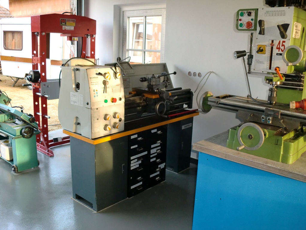

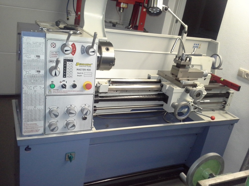

Re: Artec Drehmaschine IKD555
eine alte Industriemaschine ist natürlich sehr stabil, aber
ersten richtig schwer/groß gebaut.
Und nach 40 Jahren im Betrieb, 5 mal den Besitzer gewechselt
leidet meistens auch die Präzision darunter.
Die neue Bernado wie auch die alte Optimum arbeiten sehr genau.
