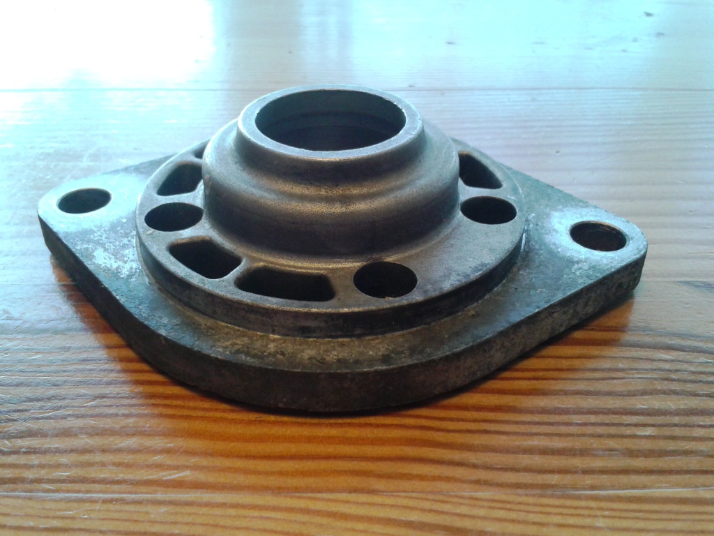

So, weiter im Text.
Wenn ich alles richtig ausgemessen habe, baut der Skoda Anlasser 5mm flacher.
Der Flansch läßt sich wunderbar abbauen und somit dann auch bearbeiten.
2013-10-24 16.21.51.jpg (229.24 KiB) 11023 mal betrachtet
Mein Gedanke wäre jetzt den äußeren Ring/Flansch 5mm abzudrehen, so das der Anlasser tiefer in die Kupplungsglocke kommt. Für Käfergetriebe müßte man dann den kleineren Kreis an der Außenseite um ca. 3mm abnehmen. Zumindest bei meinem Mex.Pendelachser. Wie es bei den anderen Getrieben aussieht, weiß ich nicht.
Der Flansch wäre dann nur noch 3mm stark, ich schätze das wäre dann zu instabil.
Deswegen dachte ich dann daran, den Flansch mit einem angepaßten Aluteil/Ring zu hinterlegen und anzuschweißen, um wieder die alte Stabilität zu erreichen.

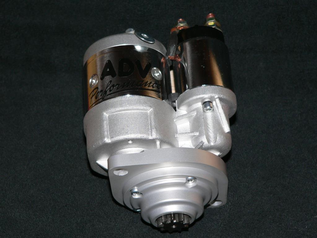

Ich kann Euch einen neuen für 250,-anbieten.
so mit basteln funktioniert dass nicht.

Darkmo hat geschrieben:Ich kann Euch einen neuen für 250,-anbieten.
Moin Markus
Schönes Teil, man sieht deutlich, daß es der Grundtyp des Anlassers dem des Skoda´s entspricht und vorne ein angepaßtes Drehteil draufsitzt!
Der Anlasser kostet neu so um die 60 €, da find 190 € Aufpreis für ne andere grundplatte schon etwas heftig.

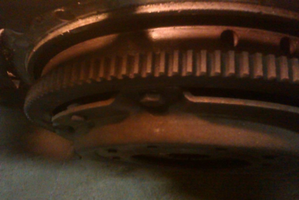

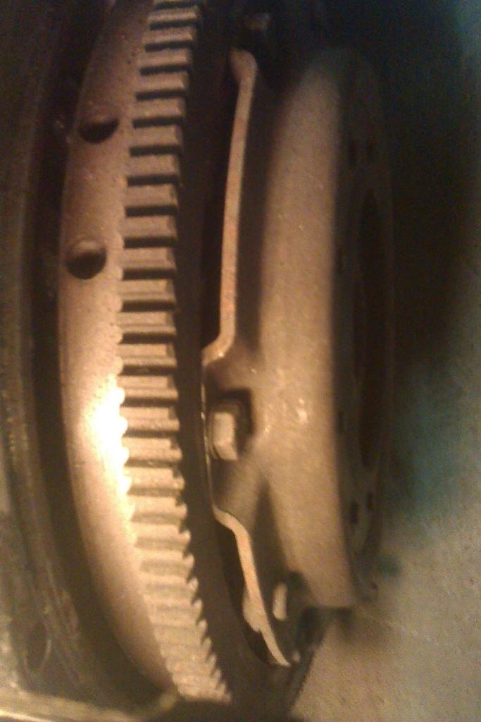

An dieser Stelle vielen Dank an Robert, der mir zwei Bilder von seinem Schwungrad, malträtiert von einem ohne Änderungen verbauten Skoda-Anlasser, zugeschickt hat und seine an dieser Stelle frei zitierte Zustandsbeschreibung :
Zustandsbeschreibung nach Zitat Robert : "...auf dem Schwungrad sind überhaupt keine Laufspuren vom Ritzel..."
Der Skoda-Anlasser rückt zwar elektrisch nicht so weit aus wie der vom Käfer, kann aber dafür, wie bereits weiter oben in diesem Fred erwähnt, noch weiter mechanisch ausrücken.
Leider habe ich nicht die Möglichkeit, an einer Kupplungsglocke außerhalb des Fahrzeugs mal zu testen, ob das Ritzel vom Anlasser nach dem ersten Eingriff in das Schwungrad sich tatsächlich durch den Startvorgang noch weiter "sich selbst reinzieht", so daß dann, wie bei Robert, keine Laufspuren von einem unvollständigem Eingriff zu erkennen sind.
