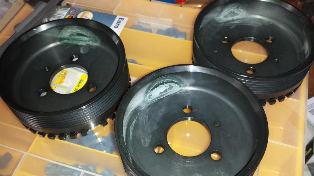

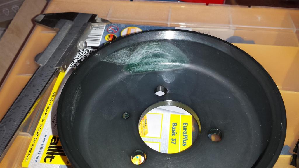

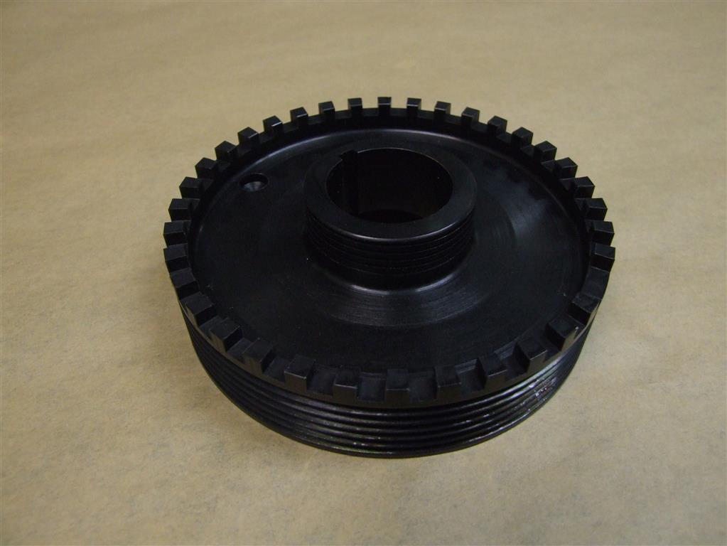

Nach diesem Tipp siehe oben.kann ich folgendes berichten:
Es stimmt die Firma Nießer antworte schnell. und macht super Preise.
Für 1,33 netto wurden mir die Teile angeboten und berechnet.
Allerdings würde ich die Qualität als Sachbeschädigung betrachten.
Am Tel ,war zusätzlich besprochen einen Versuch zu machen. Stattdessen.wurden alle 30 Teile auf einmal versaut.
Ich habe doch wirklich geglaubt, dass man ein Riemenrad günstiger als 6,00 netto bei 30st in schwarz verzinkt bekommen kann.
Nun habe ich 31 sehr aufwendig bearbeitete Teile, als Edelschrott hier.
Derzeit versuche ich über meine altbekannten Bearbeiter die Teile wieder hin zu bekommen.
20150206_144117 (Large).jpg (66.46 KiB) 9695 mal betrachtet
20150206_144146 (Large).jpg (67.68 KiB) 9695 mal betrachtet

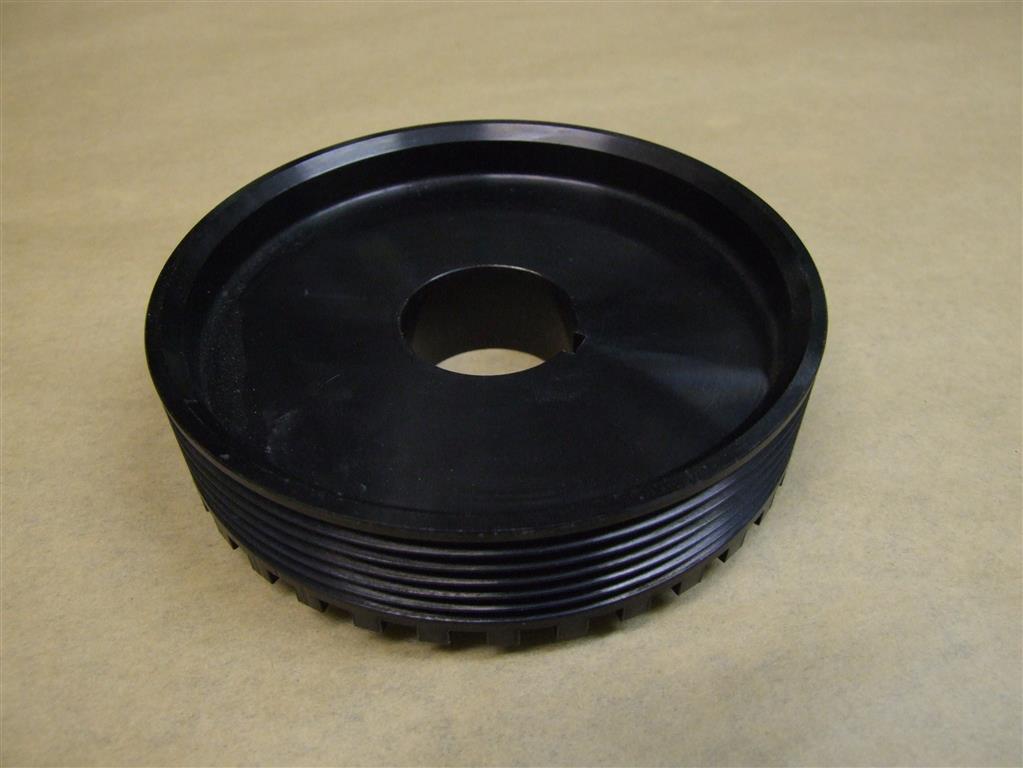

Zuvor habe ich eine andere Serie bei http://www.assmus-metallveredelung.de/
machen lassen.
allerdings nicht in verzinkt und schwarz passieviert
sondern in der Edelausführung
Zink Nickel . schwarz passiviert ,chomatVI frei + Versiegelung
Für ca 6,00 Netto + Handlingskosten habe ich aber Top teile bekommen.
DSCF1127 (Medium).JPG (71.28 KiB) 9695 mal betrachtet
DSCF1128 (Medium).JPG (70.93 KiB) 9695 mal betrachtet
und sie sind schwarz!
Falls sie meine Teile retten können poste ich noch mal das Ergebnis.
