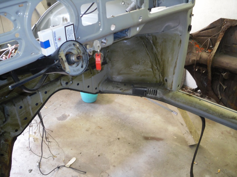

Das ist genau am Anfang für die 68er etwas durcheinander.Ich habe hier letztens auch einen frühen 68er auf den Böcken gehabt und der hat auch noch die alten Heizkanäle gehabt.Die gab es eigentlich bis 67 aber ich vermute das erstmal das Lager bei VW leer gemacht wurde :lol:
DSCI0558 - Kopie.JPG (323.41 KiB) 5133 mal betrachtet

Meiner (August 68) hat die auch. Kann dir aber leider auch nicht genau sagen, bis wann die verbaut wurden.
