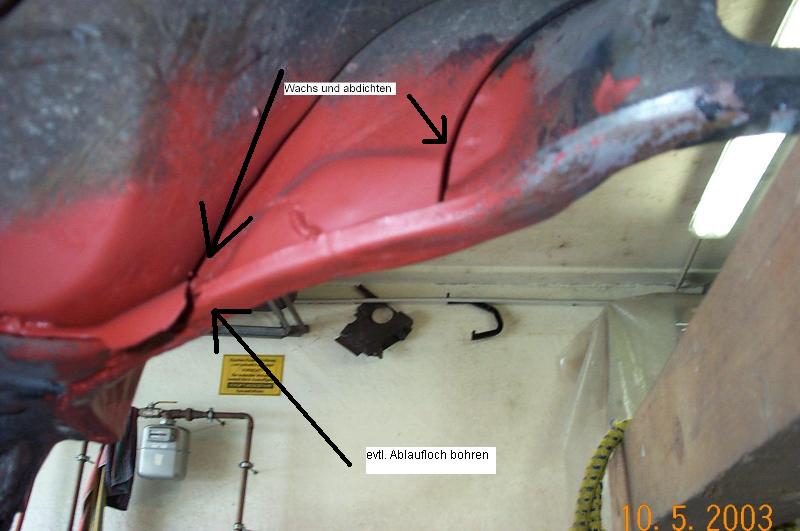

Red1600i hat geschrieben:Kann man was vorbeugend tun? Wenn man tatsächlich noch einen "rostfreien" hat?
Ja, Wachs in den Trichter laufen lassen bzw. Rohrchen einkleben und rein pressen und im Innenraum zwei kleine Löcher zur Hohlraumkonservierung bohren.

Ich habe es bei meinen Käfern immer mit Karosseriedichtmasse abgedichtet und ein Ablaufloch gebohrt so wie es mein Vorredner beschrieben hat.

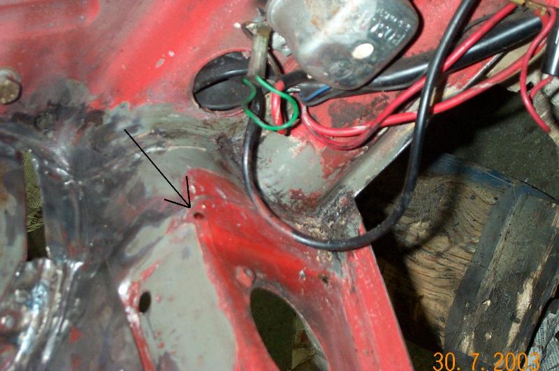

Beitrag von spargelix »
Ach Du fette Kacke - tschuldigung, aber was anderes ist mir spontan beim Betrachten des Bildes leider nicht eingefallen.
Da ist der Fuß vom Napoleonhut wohl komplett durch; wahrscheinlich auch das vordere Stück des Warmluftkanals und die Quertraverse der Bodengruppe.
Das wird wohl etwas mehr Arbeit über die Winterpause.
