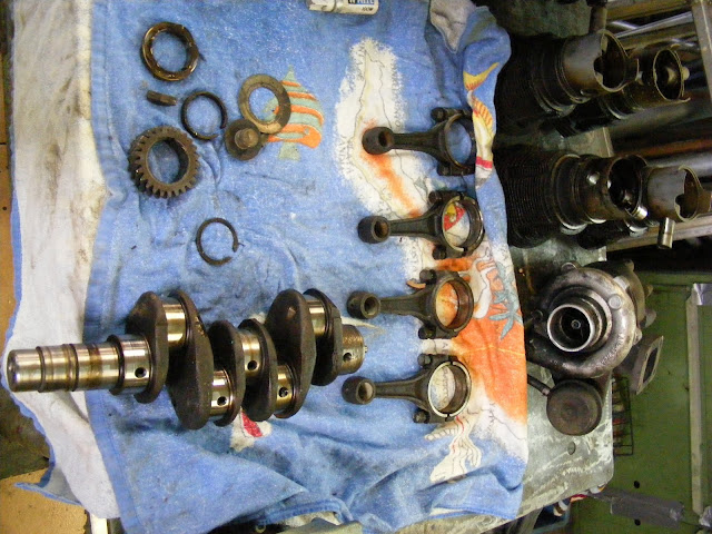

so, der winter steht vor der tür und mir ist echt langweilig....... der lars mit seinem vario projekt ist schon geil aber nicht ausfüllend :character-blues:
also habe ich mal meine alten teile rausgesucht und baue im ersten schritt einen standart 1200 EINKANAL TURBO, dann mit 1300er Köpfen "also 2 kanal".........
verbaut wird ausschließlich alter mist mit neuen lagern mehr nicht ! soll ein billiges motörchen werden.
leistungstechnisch strebe ich nix dolles an :music-rockout: aber 300ps sollen es schon werden "bin ein wenig JPM geschädigt" ....... wenn ich die leistung nach deren angaben ausrechne komme ich auf über 450 ps :crying-pink: ........ ich denke das ist dann aber die spreng-kraft des motors..... :crying-pink: :confusion-scratchheadyellow:
so und das erste bild vom zerlegen : lagerstellen sind GUT ! kolben und pleul müssen noch ausgewogen werden, komüpression lasse ich nur mit der nockenwelle bin ich mit mir noch am hadern :confusion-scratchheadyellow: :confusion-scratchheadyellow: reicht die orginale =? bei einkanal ????

300PS? Mit 1200er Serienköpfen? Was für Drehzahlen strebst du an?
Denk dran, dass die Welle nicht X-Gebohrt ist. ;) Bin mal gespannt, was du draus machst.

Hau ne Schleicher rein mit irgendwas um die 280°, die haben schön wenig Überschneidung.

Oder eine Nockenwelle vom 2,1l Wasserboxer.
Beiträge: 16741
Re: ........1200 Typ 1 TURBO........
Seriennocke und 1:1,4...meine Kostensparende Empfehlung...
Ich habe die Erfahrung gemacht das beim Turbo die Nocke vollkommen Wurst ist...selbst mit verdammt wenig Steuerzeit und kaum Ventilhub drehte meiner auf über 7000U/min.
Damit das die Welle nicht X-gebohrt ist hatte der Dinu und ich nie Probleme TROTZ Dauerdrehgzahlen von über 7000(beim Dinu)...
Wo soll der Lader denn hin?Vorm Vergaser oder nachm Vergaser?
Ich kann dir wärmstens das Turbomaniabuch ans Herz legen...
Die Anschlüsse für den Lader kannst du unglaublich gut bei Timms Motorsport klaufen...da habe ich meine auch her...für ziemlich wenig geld...
Krümmer??Selbstbau oder Amiteil?Unters Blech oder in den Motorraum?
UND VERBAUE DIE BESTEN AUSLASSVENTILE DIE ES FÜR GELD ZU KAUFEN GIBT!!!!!
