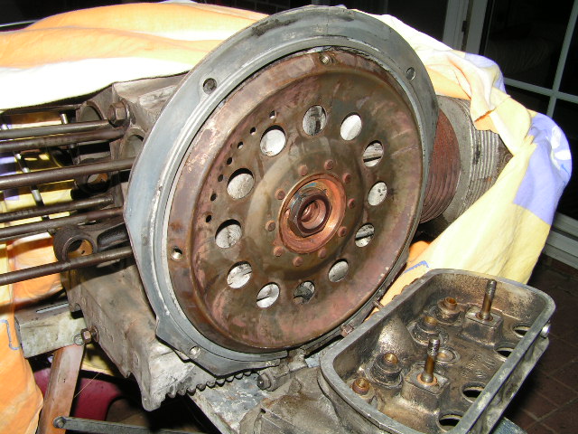

Ja , habe Automatik . Da müßte der Dichtring dann hinter der Mitnehmerscheibe sitzen ? Ich meine hier hinter :

Wie bekomme ich die Mitnehmerscheibe am besten runter ? Mit Keilen vorsichtig runterschlagen ? Die Mutter ist gelöst , aber die Scheibe sitzt bombenfest .

Hat niemand einen Tip für mich ? Die Motorverblechung geht Montag zum Pulvern , dann soll der Motor wieder zusammengebaut werden . Will aber schon vorher den Wellendichtring erneuern . Dafür muß die Mitnehmerscheibe runter , aber das Aas sitzt bombenfest :angry-cussingblack: . Will da auch nicht mit Gewalt ran . Der RepLF sagt dazu nichts weiter , ausser , dass es runter muß . Gibt es Automatik-Fahrer , die diese Scheibe schon runter hatten ?

Hatts da nicht so 2 M 8 gewinde in der Scheibe bei der KW ?
Dacht ich könnt mich an sowas errinern.
Da einfach 2 schrauben rein und vorsichtig abdrücken.

Danke !!! Hast Recht gehabt mit den Gewinden . Wenn man dann weiss , wie es geht , ist alles ganz einfach :idea: ! Scheibe ist runter . Vielen Dank !
