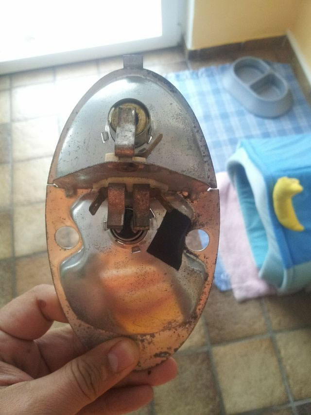

Hallo möchte meine Mex umbauen auf liegende scheinwerfer und eierleuchten.
Frage wie schliesse ich diese Kombo Korrekt an.
Hab alles angeschlossen aber einiges geht nicht z.b standlicht ,leuchten direkt komplett an sobald ich ziehe .
Alle birnen ausgetauscht ,hinten ist es so alles geht nur wenn ich licht anmache geht hinten links das nachtlicht nicht obwohl alles gleich angeschlossen ist.
Hinten kommen 5 kabel raus habe aber nur 3 anschlüsse am rücklich siehe bild .

bei Mex wird das einmal Masse, Blinker , Rücklicht, Bremslicht und Rückfahrscheinwerfer sein . Die Leuchte, die du verbauen möchtest hat schon mal keinen Rückfahrscheinwerfer . Ist halt eine Zweikammerleuchte ( nicht Eierleuchte ) .

du musst das folgendermassen verkabeln (Original Kabelfarben vom Mexico vor den Steckern zu den Lampen):
hinten:
Schwarz/Rot --> Bremslicht auf beiden Seiten
Grau/Schwarz --> Rücklicht links
Grau/Rot --> Rücklicht rechts
Schwarz/Weiß --> Blinker links hinten/vorne
Schwarz/grün --> Blinker rechts hinten/vorne
vorne:
Grau --> Standlicht vorne Rechts/Links
Gelb --> Abblendlicht links
Gelb/Schwarz --> Abblendlicht rechts
Weiß --> Fernlicht links
Weiß/Schwarz --> Fernlicht rechts
Die schwarzen Kabel von den Mexico Rückleuchten gehen zu den Rückfahrscheinwerfern und werden nicht mehr gebraucht.
GANZ WICHTIG!!
Die Leuchten brauchen eine saubere Masseverbindung (bei den Mexico Lampen das braune Kabel). Scheinbar haben die Zweikammerleuchten keinen separaten Anschluß dafür. Also einen basteln, am besten eine Kabelöse mit dem Lampenträger verschrauben und dann ein Kabel zum Massepunkt im Motorraum ziehen.
Ich hoffe, ich konnte dir weiterhelfen.
Stefan

Re: Mexico Elektrik auf liegende und eierleuchten
Wo machst du dann den Rückfahrscheinwerfer hin? Weil ohne is nich...
Einen Mex auf 50/60er Jahre Technik rückzurüsten ist rechtlich alles andere als trivial... der TÜV redet da mit.
