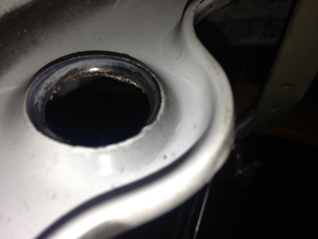

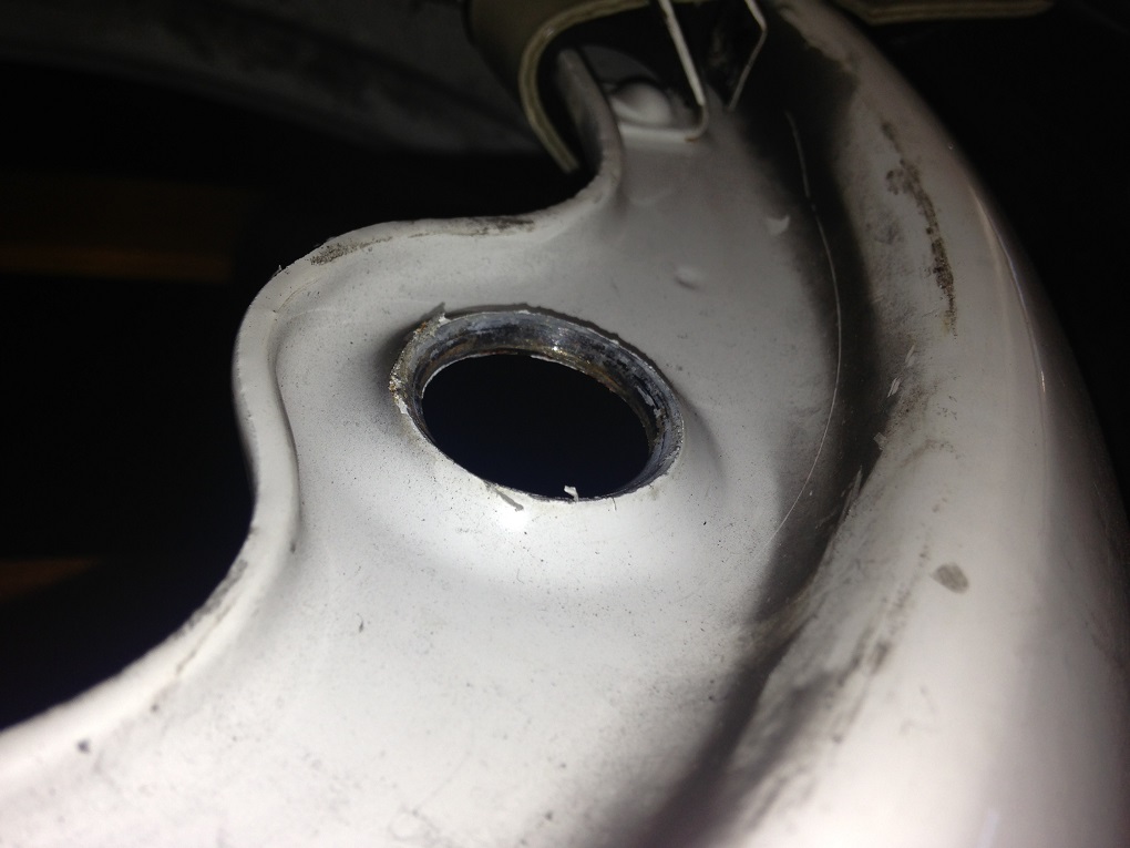

Nächsten Tag in die VW Werkstatt um die Ecke nachschauen.Eine Schleifspur am Lampentopf und ne zerkratzte Bremstrommel,
das war alles.Die Felge war allerdings Kaputt, die Löcher der Radbolzen waren ausgelutscht,viel grösser als normal.

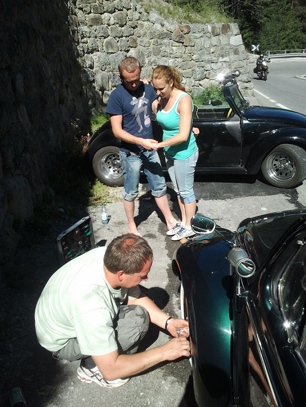

Urlaub Stilfser Joch 118.JPG (362.19 KiB) 7210 mal betrachtet

Re: Das Joch des Horrors !
das Pulverbeschichten der Felge ist das Problem . Im Bereich der Radschrauben hat die Beschichtung nichts zu suchen . Das ist zu dick . Und durch die Hitze wird sich die Beschichtung zwischen Radschraube und Felge aufgelöst haben . Somit sind die Schrauben ruck zuck locker . Übrigens 120-130Nm sollten für Ovalis richtig sein ( 150Nm hab ich ja noch nie gehört , beim Käfer )

Hey Bugweiser,das hört sich venünftig an,daran wird's gelegen haben.
Schaut euch mal die löcher an,da hats die Bulverbeschichtung rausgebrand.
Hab noch ein paar Sätze Ovali Felgen liegen,mach mir ein paar neue zurecht,diesmal ohne lack im Schraubenbereich.
Danke dir Fleischi
Löcher 003.JPG (121.26 KiB) 7159 mal betrachtet
Löcher 001.JPG (141.99 KiB) 7159 mal betrachtet
