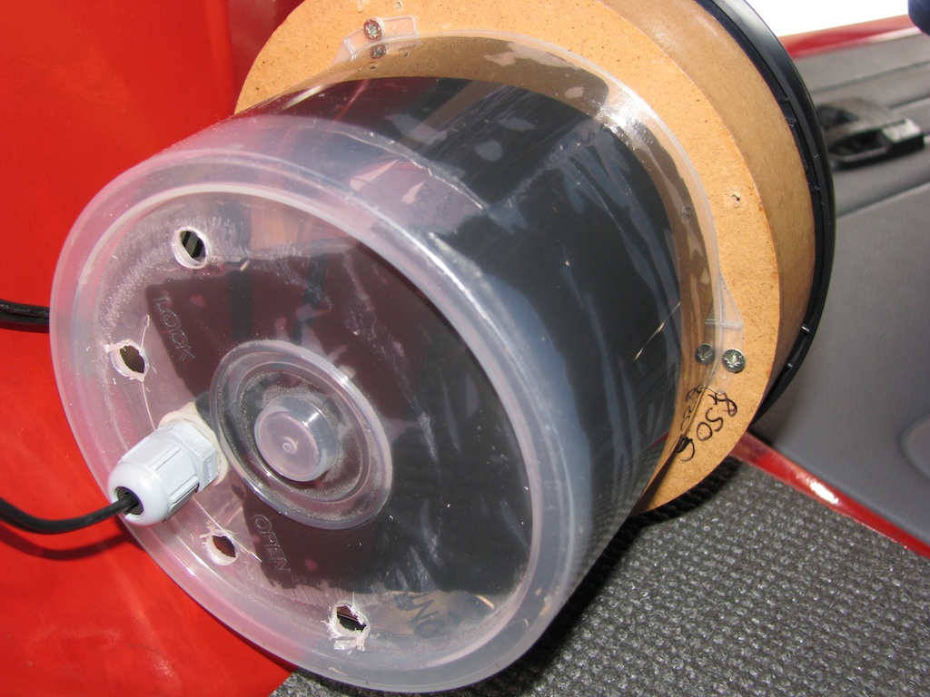

hinten, Eigenbauboard, vorn 5,25" Speaker unter Armaturentafel verbaut, inkl. CD-Rom Box als Volumen (ist aber zu klein!)

Ich poste mal noch Bilder von meiner Lösung, wobei ich ja schon über die nächste Evolutionsstufe nachdenke. Also wieder die Trennung von Hoch- und Tieftönern vorn und hinter der Rückbank eine kleine Bassbox.
Um vorn den großen Lautsprechern mehr Raum zu bieten, sollen bei einer Trennung eventuell die Mitteltieftöner kleiner werden, oder ich erweitere den Raum. Dafür würde ich dann ein anderes Gehäuse nehmen und das in Richtung Kofferraum öffnen, so dass man diesen als Volumen mitnutzen könnte...Ist aber derzeit noch im Ideenstadium. Türen fällt bei mir aus, mir war die Öffnung zu klein, bzw. war mir das mit Kabel zu fummelig. Hinten wollte ich auch nicht wieder in die Türpappen, daher alles auf die Hutablage, die auf einem Gestell befestigt ist. Hinter der Rückbank ist dann noch der 4-fach Verstärker verbaut.
Gruß, hauke.
So, ich häng mal noch Fotos an von vorn:
- von hinten mit Kabeldurchführung
- IMG_9270_1024x768.jpg (230.75 KiB) 14739 mal betrachtet
- Lautsprecher vorn, Beifahrerseite
- IMG_9269_1024x768.jpg (214.43 KiB) 14739 mal betrachtet
- Dämmen des Unterbodens.
- IMG_9268_1024x768.jpg (298.77 KiB) 14739 mal betrachtet
- Ansicht von der Rückbank. Noch nicht fertig gebaut.
- IMG_8364_1024x768.jpg (234.04 KiB) 14739 mal betrachtet
