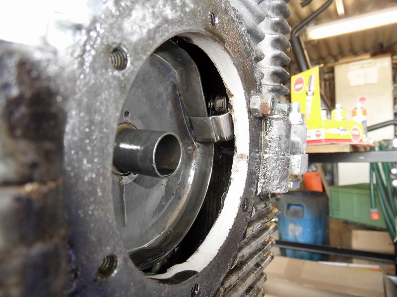

Außerdem hängt auf der Innenseite an zwei (ich glaube es waren zwei) Bolzen das Ölansaugrohr mit dran.
Also entweder längere Bolzen verbauen (wird aber arge Fummelei wegen der Siebbefestigung), oder Taschen für die Muttern in den Deckel stechen, wobei das dan aber zu dünn werden könnte. Oder Kombination aus kleinen Taschen und gestuften Muttern, damit der Gewindeingriff wieder passt.

Hallo,Stiftschraube AM 6Ax21 5 Stück / Stiftschraube AM 6Ax36 für Ölrohr mit Abschirmblech.
Teil Nummern:
6x21: N 014 542 1
6x36: N 014 545 1
Muttern mit 8 Nm (0,8 mkg) festziehen
Die Stiftschrauben einkleben.
Viel Spass bei der am Ölrohr!
Ich habe den CSP Deckel schon mal montiert. Die Stiftschrauben habe ich dafür nicht getauscht. Das hat so gepasst.
Ulrich

Danke für das Bild mit dem Ölrüssel; da kommt das Hirn so langsam auch wieder an die hintersten Schubladen ran.
Sind doch schon etwa 18 Jahre ins Land gegangen, seit ich meinen letzten Typ1 Motor gebaut habe.
