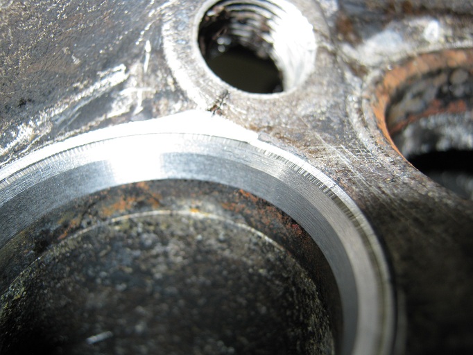

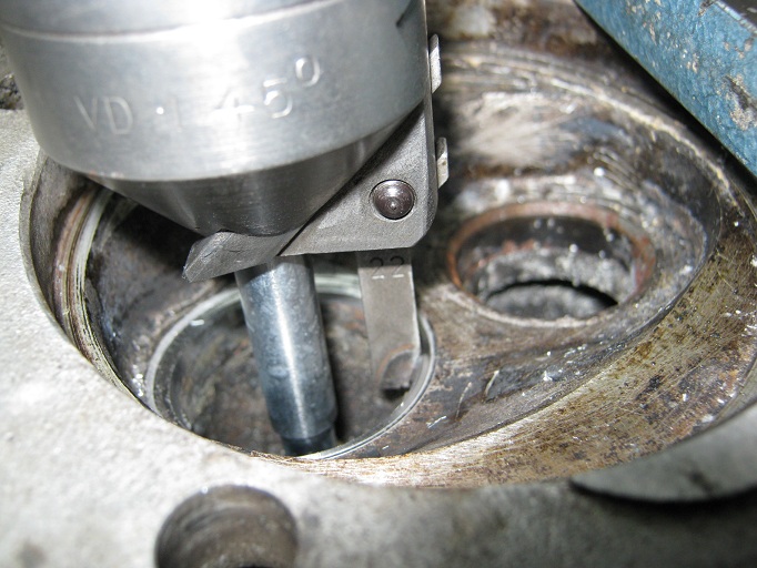

Nur beim 15° Korrekturwinkel ist der Fräser nicht mer spielfrei und fängt an zu rattern.Hat da ja lediglich Druck von oben und kann etwas schwingen.
Grundsätzlich hätte ich mit den Rattermarken kein Problem,da dichtet ja nichts und läuft nichts.Es wird lediglich der Ansaug/Abgasstrom darüber gelenkt.Sollte also einwandfrei funktionieren.
Bilder die ich im WWW gefunden habe zeigen auch das Geratter beim oberen Korrekturwinkel.Somit hab ich das wohl nicht als einziger.
Ich denke nun das das am langen Fräser liegt der da bearbeiten muß.Aber ein kürzerer geht nicht da sonst das Werkzeug so tief sitzt das an den Kopf stößt und sich nicht drehen läßt.

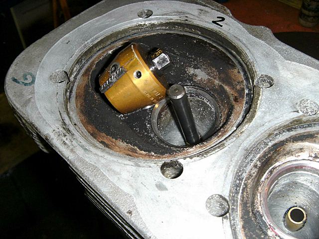

Sitzschneider ist ein VD1 45° von Hunger.
Mit einem Werkzeug 30° (hat ja dann den Vorschub in dem Winkel) geht das ratterfrei kann ich mir denken da ja da wieder Spannung im Fräser ist und er sich seitlich bewegt.

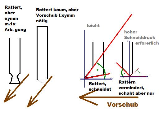

Es ist ein bekanntes Problem bei Einmesserwerkzeugen, Länge, Vorschub und Einspannungslänge nebst Stabilität des Messers(Materialdicke).
Es geht dann nur mit Vorschub drastisch erhöhen, weil der Auschaukelungskreislauf des Messers mit dem dann entstehenden stabilen Span, wo sich das Messer besser abstützt, unterbrochen wird. Geht nicht immer, vor allem wegen dem nötig grossen Vorschub bei 15Grad und 1-2mm Schnitt nicht.
Du kannst das Messer alternativ mit einem 2-3mm dicken schmale aufgeklebten Blechstreifen versehen und noch mal versuchen, so das du ein T-Profil hast. Das stabilisiert auch das Messer.
Zu der anderen Frage kann ich nichts sagen. Ich habe Neway Fräser. Die sind rattermarkenmäßig problemlos und deutlich billiger als Hunger.

bei dem Hungerwerkzeug schneidest Du doch die 45° und 75° Winkel mit der Spitze des jeweiligen Messers.
Der Span ist also recht klein und somit der Widerstand auch.
Beim Korrekturwinkel liegt doch die gesamte Schneide auf.
Der Span ist sehr groß und somit auch der Widerstand.
Es ist fast so, wie bei einem Flachsenker.
Wenn der Druck nicht stimmt, gibt es dort auch Rattermarken.
Erschwerend kommt hinzu, dass bei dem Hungerwerkzeug nur eine Schneide vorhanden ist und nur über den Pilot geführt wird.
Der Kopf kann sich also nicht auf der gegenüberligenden Seite abstützen.
Etwas Spiel ist immer drin und so kommt es zu Rattermarken.

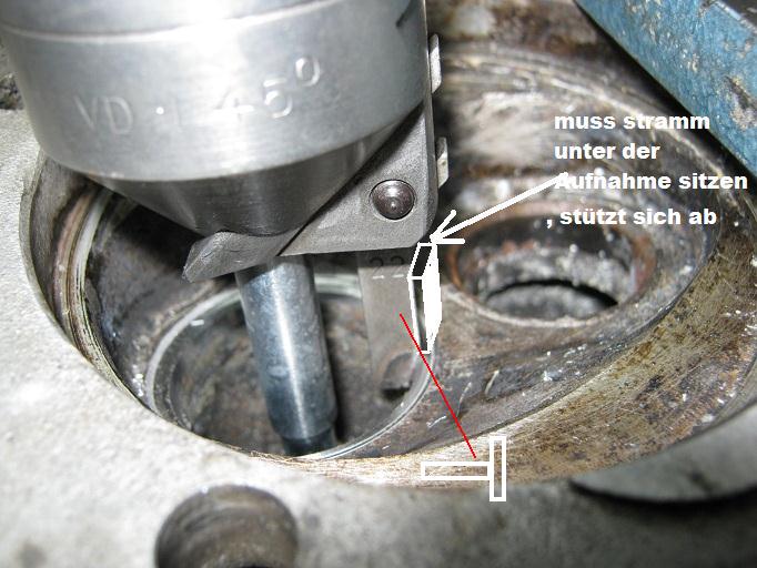

Ja es stimmt mit dem 75GradFräser, aber ist im Gegensatz zu Hunger leicht zu beherrschen; absolut glatt bekommt man die mit zum Schluss gaaanz leichten Druck.
Was ich meinte mit dem T-Profil? Hier ein Bild.

Meine Fresse ist dein 75Grad Neway riiiiiiesig...ich habe da eher das Modell "Mini" von:-D
Re: Rattern beim Ventilsitze fräsen
Ah,ok,nun klingelt es.Werde ich mir mal was ausdenken.
Hab heute mal mit einem Werkzeugmann gesprochen.Er meinte das man versuchen könnte die Schneide etwas umzuschleifen.
Die grosse vordere Fläche die im rechten Winkel zum Sitzring steht etwas abzuschleifen . So das es etwas Stumpfer schneidet(schabt). Der Hinterschliff der ja jetzt auch frei ist soll bleiben wie er ist und die Fläche vorne halt etwas stumpfer werden lassen so das der rechte Winkel verschwindet und die Schneidekante etwas gezogen wird.
Verstehst was ich meine ?
Ja und dickes Schneidöl oder Fett das Fäden zieht hat er auch erwähnt. Dick und sämig damit es Schwingungen tilgt.
Umschleifen ist schlecht, weil es m.W. Hartmetall ist, zumindest ist es HM-beschichtet. Sonst kannste die neuesten Sitzringe eigentlich nicht mehr schneiden.
Wenn der HUNGER -apparat einen automatischen radialen Vorschub hat, einen auch zur Seite, also die bearbeitete Fläche wird mit jeder Umdrehung immer größer, kannst du das mit einem schmalen positiven Schneidmeißel in den Griff bekommen. Fall aber nicht um wenn die die Preise dafür aufrufen
Im Bild fehlt das 'Schrägstellen des Meißels( damit Schneidwinkel geändert, ohne Umschleifen), aber das geht ja bei dir nicht.
