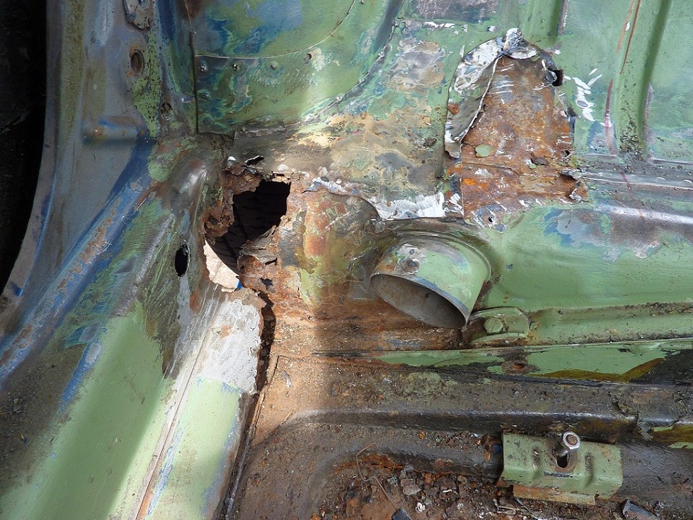

Hallo Käferfreunde.
an meinem Käfer stehen demnächst einige schweißarbeiten an.
hier mal ein bild von einem verdammt großen loch. gibts dafür ein passendes reparaturblech? ich weis nicht genau wie die stelle heißt, deswegen ist es schwer was zu finden.
auch am kotflügel muss ich was machen. der hintere kofferraumboden muss komplett ersetzt werden und der rechte warmluftkanal ist von innen und außen durch
danke
gruß Nicolas
danke
gruß Nicolas

Querträgerblech, das sollte deine Roststellen abdecken, es wurde ja eh schon ein Blech draufgesetzt. Das Bakelitrohr dahinter bricht sehr leicht, also bitte extrem vorsichtig arbeiten, dann sparst dir richtig Geld (die Luftführung, sieht bei dir nach Blech aus?!)

Hallo,Fuss-im-Ohr hat geschrieben:Querträgerblech, das sollte deine Roststellen abdecken, es wurde ja eh schon ein Blech draufgesetzt. Das Bakelitrohr dahinter bricht sehr leicht, also bitte extrem vorsichtig arbeiten, dann sparst dir richtig Geld (die Luftführung, sieht bei dir nach Blech aus?!)
http://www.csp-shop.de/cgi-bin/cshop/fr ... 1375086584
danke für den link. das teil sieht schonmal passend aus. allerdings ist meiner ein 66er. passt das blech ab 68 auch, oder lässt es sich anpassen? habe nämlich keine für die älteren modelle gefunden. welches bakelitrohr meinst du? ich habe noch keins entdeckt, ja die rohre für die luft sind aus blech.

dann hast du die Durchführung in Blech statt Bakelit, kann schonmal nichts brechen. Ob diese aber nur gesteckt/verschraubt ist bei dir kann ich nicht sagen

ich denke ich werds mal mit dem blech bei ebay versuchen

Das Blech bei ebay wird den sonst für ab 68 angebotenen Blechen recht ähnlich sein. Die preiswerten Bleche haben alle die spätere eckige Form. Man kann sie alle in ältere Modelle mit ein paar Modifikationen am Heizrohr verwenden, muss dann aber halt mit den optischen Einschränkungen leben. Qualitativ haben mir die Bleche von Centauro am besten gefallen - besser als die späten original VW Bleche aus Mexiko. Es gibt aber mittlerweile für viel Geld aber auch Bleche in der alten Version, da habe ich aber gerade keinen Link im Kopf.

An der Stelle treffen Längsträger, Querträger, Kofferraumboden und Innenkotflügel/Radhaus aufeinander... Da wird's mit einem Blech nicht getan sein...

ja alle diese teile werden neu gemacht

Viel guten Rat kann man da nicht geben... Ich hab auch gekotzt nachdem ich da einmal beherzt reingeschnitten hab... Da alte Rep Blech kann ja schon mal raus...
Dann würd ich ...
- Erst den Längsträger replizieren - mit Boden
- dann das Dreiecksblech
- danach den Kofferraumboden
... und dann kannst Du das Blech vom Innenkotflügel aufsetzen und unter die Karosserie treiben. In der Reihenfolge liegen die Bleche übereinander... Gut grundieren und mit Karosseriedichtmasse abdichten, damit das da nicht wieder gammelt...

danke! ich denke diese reihenfolge werde ich einhaltenlightning grey hat geschrieben:Jamoin!
