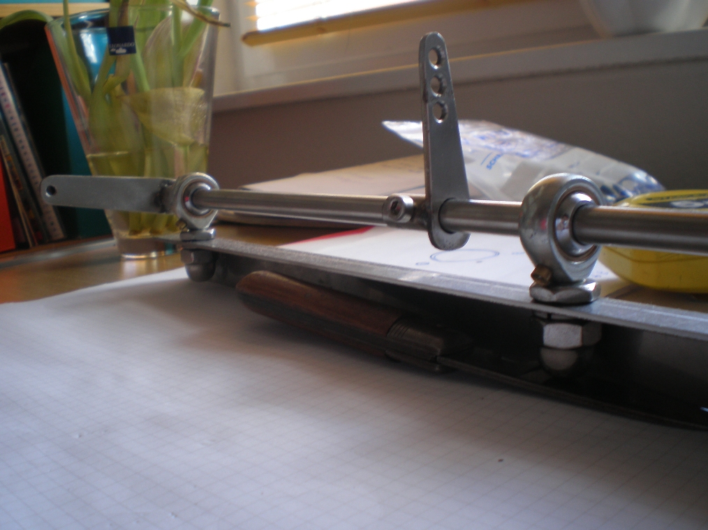

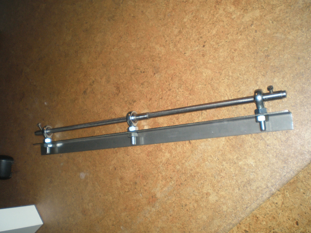

Der Winter war lang und hier mal ein kleiner Einblick in mein Gasgestänge.
Es ist alles demontierbar und jetzt kommt noch die vordere Umlenkung. Ich hoffe nächste Woche kann ich es zu ende schweißen.
Greetz Aron
Greetz Aron

Sieht sehr gut aus, was du da baust! :handgestures-thumbupleft:
Tauscht du die Klemmschrauben noch gegen Madenschrauben oder sowas? Und anschließend alles polieren?

Eigentlich wollte ich mir die Arbeit sparen und das Gene Berg kaufen, dann hab ich die Fotos von dem Jkm gesehen und einfach angefangen zu bauen.
Ich glaube die Inbusschrauben bleiben da drin. Und poliert wird es irgendwann mal. Vielleicht nächsten Winter.
Greetz Aron
Greetz Aron

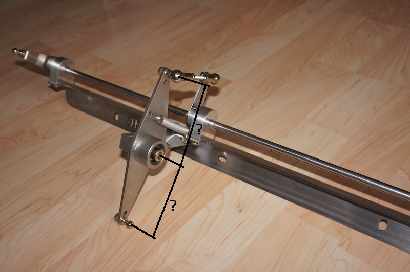

Das wollte ich ehso noch machen wenn alles fertig ist und alles genau berechnet. Mir fehlen noch ein paar Maße von der Übersetzung, welches nach Hinten weggeht. Also was bei mir noch fehlt.
Oder jemand misst das mal an seinem JKM Gestänge
Um noch dazuzusagen. Alle Teile wurde mit einer Standbohrmaschine hergestellt und dann verschweißt. Weder Fräse oder Drehmaschine
Greetz Aron
Greetz Aron

Sag an, was du brauchst oder mach ne Skizze oder so.Amco hat geschrieben: Oder jemand misst das mal an seinem JKM Gestänge![]()

Ich bräuchte das Maß von den schwarzen Strichen die ich da angezeichnet habe.
Außerdem wie krass ist die Übersetzung von Gaspedal zu Drosselklappenhebel?
Das ist mir wichtig, nicht dass die Drosselklappen geöffnet sind, wenn mein Gaspedal erst auf halb steht.
Dank dir Tobi,
Greetz Aron
Dank dir Tobi,
Greetz Aron
