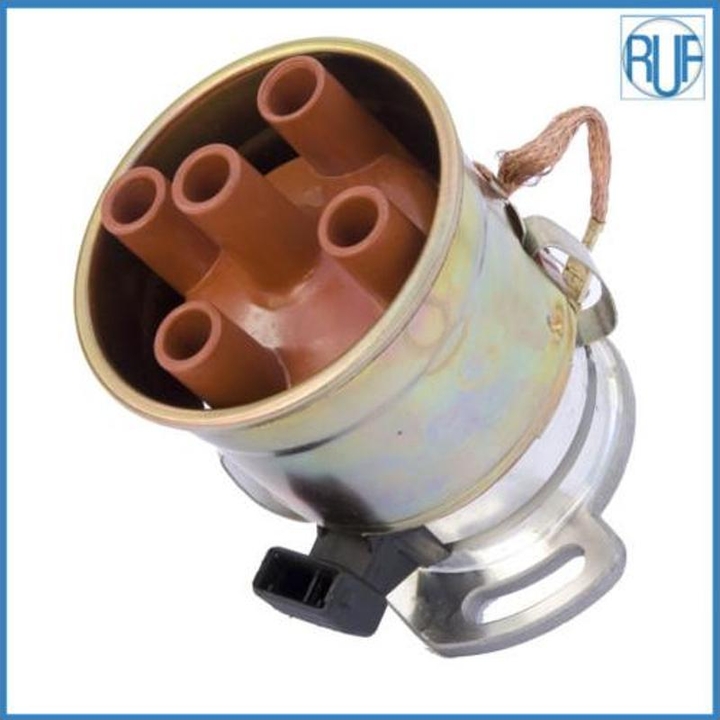

Sorry dass ich mich hier einklinke! Ich habe auch Störgeräusche im
Radio nur wenn der Motor läuft.
57er Ovali mit 6V original Blaupunkt Frankfurt.
Ist so ein knattern und knistern, aber nur bei Radio, wenn ich über die
Tonbandbuchse meinen mp3 Player dran hab ist ruhe!
Hat einer eine Idee woran das liegen kann?
Red1600i
Beiträge: 1487
Re: Störgeräusche im Radio..............Motorsteuergerät ?
Beitrag von Red1600i »
Klar. Du hast keine Abschirmung über dem Zündverteiler.
Mach mal eine Konservendose aus Eisen rund um die Kappe und erde sie am Motorgehäuse. Und es wird bereits deutlich besser sein.
Die "Konservendose" kannst du mit etwas Glück als fertiges Teil von einem Fremdfabrikat abbauen. Es sind diese schwarzen Plastik Kappen über dem Bakelit. Dieses schwarze Plastik Zeug ist hervorragend leitfähig.
Welche aber bei dir passt, keine Ahnung. Ich kenne historische VW Oldis dafür zu wenig.
Hubba Bubba
Beiträge: 207
Registriert: Di 20. Mär 2012, 22:43
Beitrag von Hubba Bubba »
Meinst Du sowas? Ist vom Polo 6N...
Red1600i
Beiträge: 1487
Ja, genau sowas...
