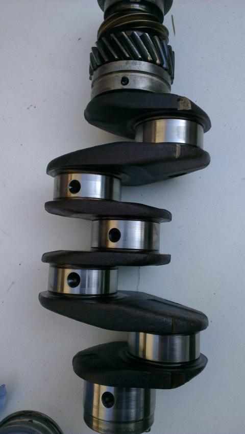

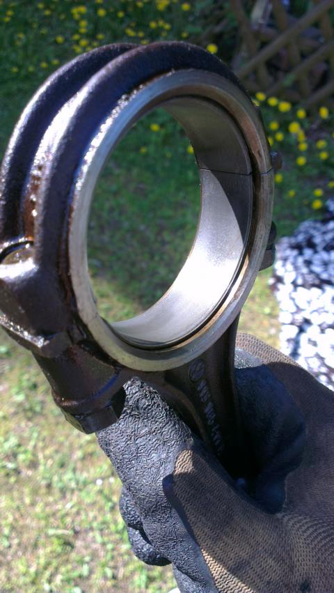

Mach doch mal Bilder von den Lagern.
Wenn du eh alles wegschickst, dann kannst du das Gehäuse auch mit wegschicken...
Sei da lieber etwas übervorsichtig.
Verbesserungen sind immer super, aber du baust ja auch kein neues Haus auf einem maroden Fundament auf, oder ?
Die Lager würde ich dann auch gleich mitschicken. Ein guter Motorenbauer kann dir dann sagen, ob das alles noch in Ordnung ist.

so hab mal ein paarbilder gemacht, also für mich sieht es ganz gut aus!!! hab in meiner Laufbahn als Mechaniker schon viel defekte v8´s usw. gesehen!
