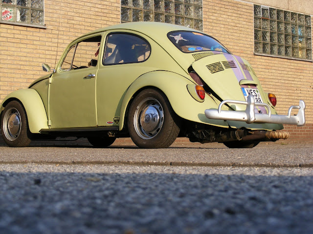

da bei mir ja die große reise ansteht, die kiste nun bis unters dach vollgepackt ist, habe ich doch ein wenig bedenken was die bodenfreiheit meines käfers betrifft.....
er federt doch recht sanft und leicht ein ....
so nun hatte ich die SAGENHAFTE IDEE, meine pendelachsdrehstäbe mit FEDERSTOßDÄMPFER zu unterstützen !????? hat das schon jemand gemacht =? und was hat es gebracht ?? sind die wirklich gut für so ein vorhaben =? ...... also fragen über fragen ............
