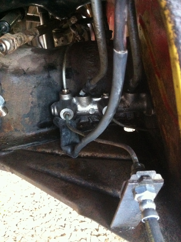

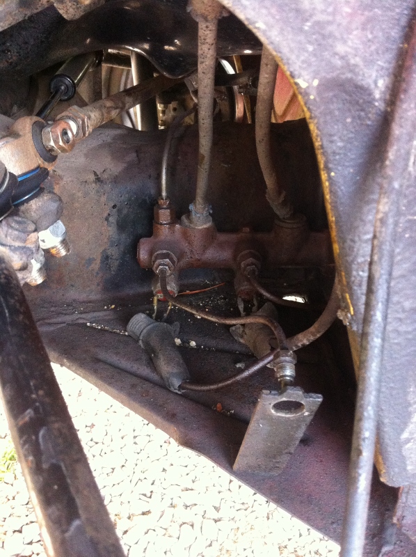

Hab mal 'ne Fraach zu meiner Bremse: Ist das hier der richtige HBZ für meinen '71er Käfer mit Trommelbremse?
Ich glaube nämlich, der wurde mal falsch eingebaut, weil er 2 Druckschalter (rot markiert) hat.
Eigentlich müsste der doch nur einen haben, oder?
Das isser:
So müsste er doch eigentlich sein (mal abgesehen von Rost...)

Also der 2 Schalter ist normal für die Versionen die eine Bremsenkontrollleuchte im Armaturenbrett haben - wenn man die nicht hat schließt man den 2 Schalter eben nicht an - einbauen muss man ihn halt - das Loch muss ja zu :D !
Das Kaugummiartige ist Original - ist Karosserie Kitt - wird dort eben benutzt damit der Rest vom Loch zu ist und von unter nichts nach oben durchkommen kann - Wasser/Staub halt !

Hast du denn jetzt eine Kontrolllampe im Armaturenbrett? Die braucht nämlich die zwei dreipoligen Schalter.

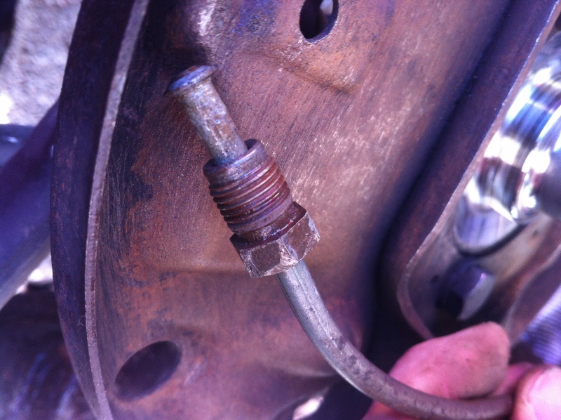

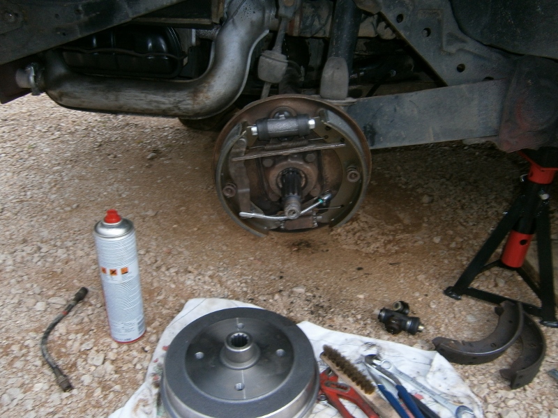

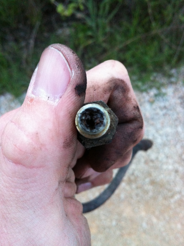

Getauscht habe ich:
Bremsflüssigkeitsbehälter, Leitungsgummis zum HBZ, Hauptbremszylinder, Bremsschläuche, Handbremsseile, Radbremszylinder (VA 22,2mm, HA 17,5mm), Beläge hinten,
Trommeln hinten. Ein paar Bilder im Anhang.
Erschreckend fand ich den Zustand der alten Schläuche und des alten HBZ. Zugesifft, porös und vergammelt :shock:
War an der Zeit, das mal zu machen. Viele Teile waren aber nach Reinigung noch gut zu gebrauchen (Befestigungsteile, Einstellschrauben, Federn, ...)
