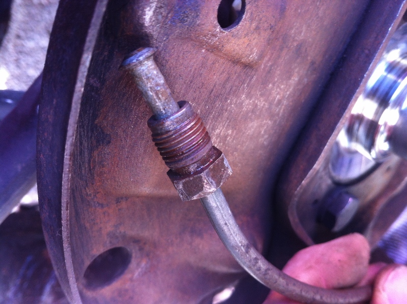

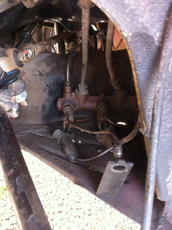

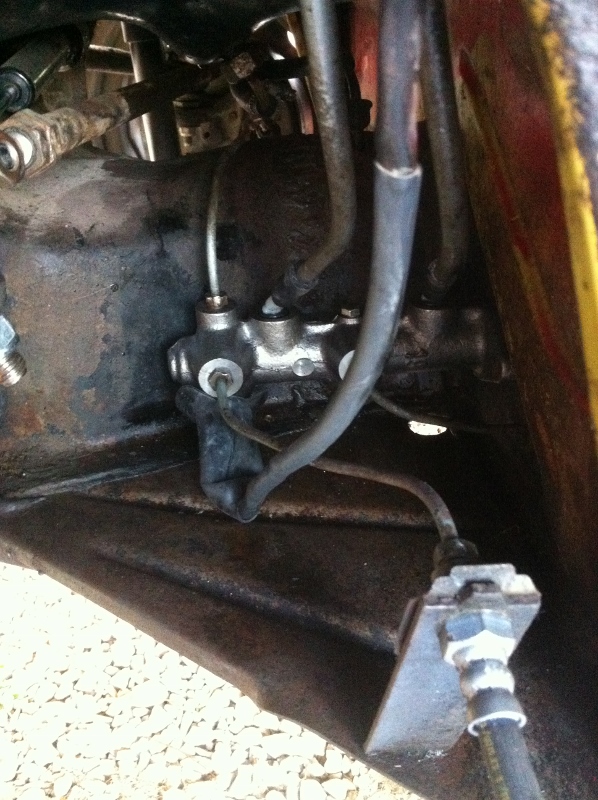

Habe gestern die Bremse fertig bekommen. Die Arbeiten gingen gut voran, allerdings musste ich wetterbedingt mal ein paar Tage zwischendrin warten.
Dank kundiger Hilfe ging auch das Einstellen und Entlüften gut über die Bühne. Druckpunkt allererste Sahne, kein Leerweg am Pedal.
Getauscht habe ich:
Bremsflüssigkeitsbehälter, Leitungsgummis zum HBZ, Hauptbremszylinder, Bremsschläuche, Handbremsseile, Radbremszylinder (VA 22,2mm, HA 17,5mm), Beläge hinten,
Trommeln hinten. Ein paar Bilder im Anhang.
Erschreckend fand ich den Zustand der alten Schläuche und des alten HBZ. Zugesifft, porös und vergammelt
War an der Zeit, das mal zu machen. Viele Teile waren aber nach Reinigung noch gut zu gebrauchen (Befestigungsteile, Einstellschrauben, Federn, ...)
