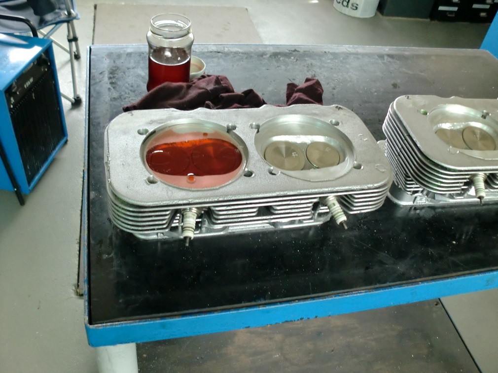

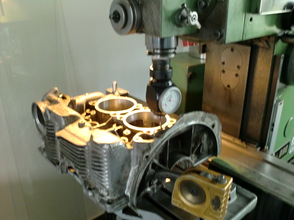

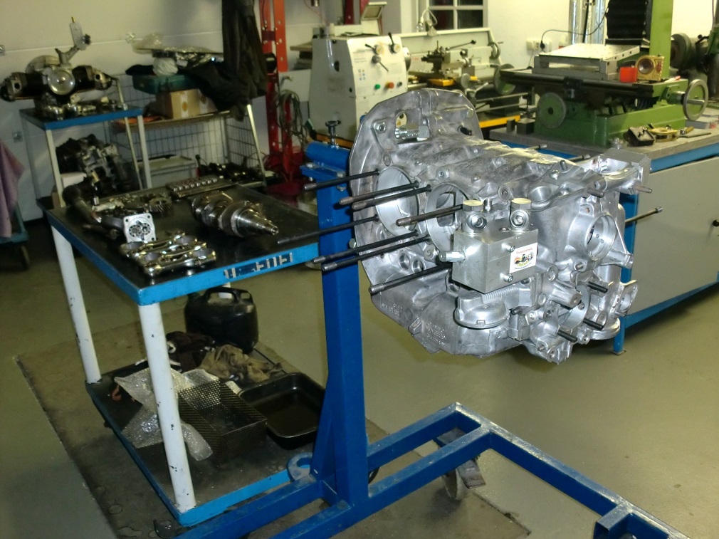

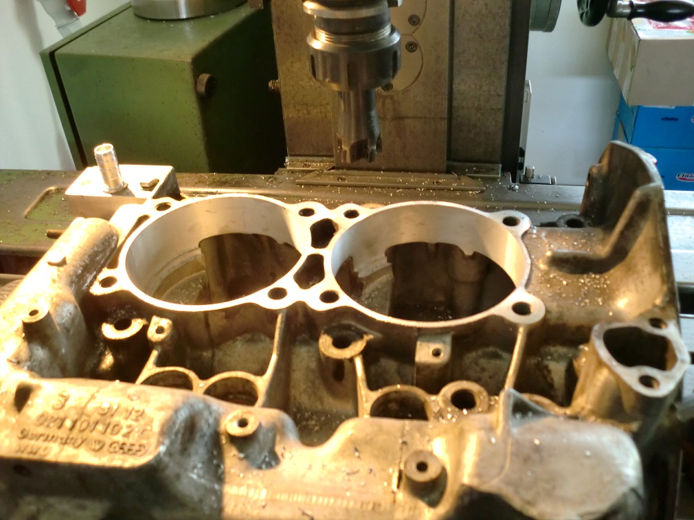

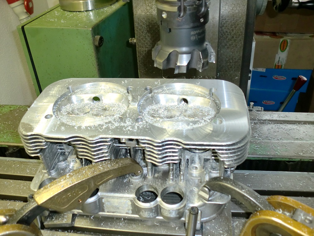

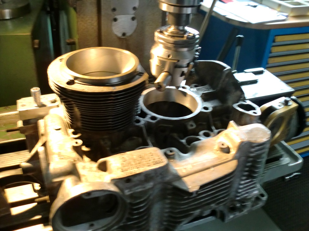

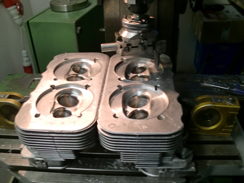

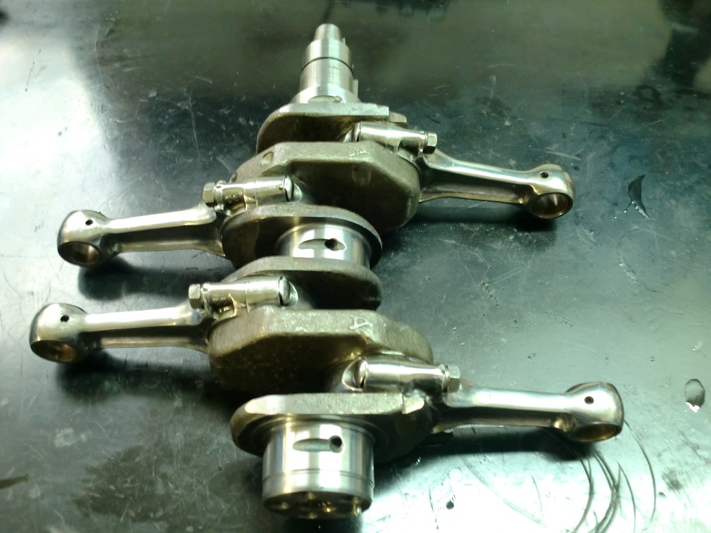

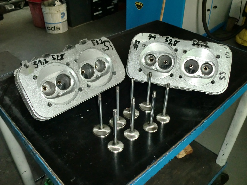

Hey,
hier mal ein paar Bilder vom aktuellen Typ4 2,4.
Sobald die Lager da sind, kann ich den fertig machen.
mfg.Spechtl
Ps. unter Boxerparade.blogspot.com sind noch kurze Videos vom bearbeiten.
mfg.Spechtl

@spechtl:- die Brennraumform gefällt mir nicht, sorry. Die Quetschkanten sind zu groß. Da stecken noch ein paar PS drin. Aber das mußt du wissen ob du noch was machst, denn meine Aussage kann ja noch von anderen usern dementiert werden.
Quo vadis

@Varus,
die Qutschkante ist 0,7mm Verdichtung 9,7.1
Das ist ein Kundenmotor der die Schnauze voll hat von Motoren.
Hatte für sehr teures Geld einen 2,4 von einen Bekannten Ex tuner in der Scene
gekauft und wirkllich nur Müll bekommen.
Deshalb wird der Motor sehr Standhaft gebaut und nicht auf Höchstleistung.
Denke mal so gute 150Ps werden schon raus kommen.
Nocke 284er Webcam.
mfg.Spechtl

384? Meinst du vielleicht 284? Das wäre die Webcam 163.Eine sehr gute Nocke für ein 2.4.Eine gute Wahl für das Konzept.

klar 284 schon geändert

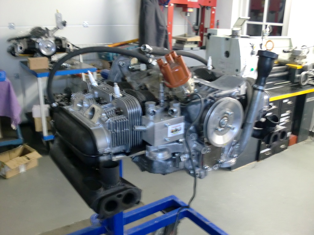

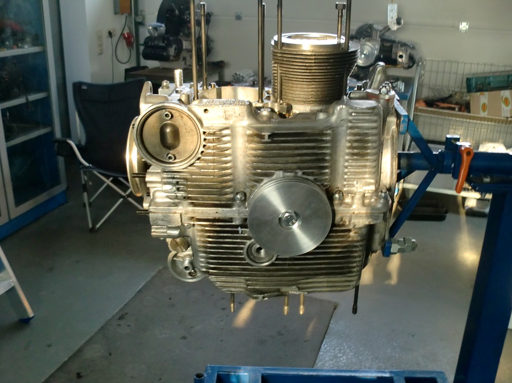

Hey,
heute ging es wieder weiter, muß noch auf die neuen Ventilfedern
warten bis ich den nächste Woche fertig machen kann.
Schade das Orra sooo weit weg ist und ich alles bestellen muß

Sieht gut aus Spechtl! Gehäuseentlüftung ist ein bissl klein geraten für mein Geschmack,aber sonst top! Geile Werkstatt auch!

Mr.Boost/JBC hat geschrieben:Sieht gut aus Spechtl! Gehäuseentlüftung ist ein bissl klein geraten für mein Geschmack,aber sonst top! Geile Werkstatt auch!
Hey,
ist ja auf der linken Hälfe hinten ein zweiter Anschluss und natürlich an den Ventildeckeln!

Hey,
den Feiertag in der Werkstatt verbracht.
Der 2,4er ist bist auf Axialspiel einstellen und Schwung montieren fertig.

Ich denke mal deine Ventile werden wer weiß wie klappern; du schaffst es nicht das Fühlerblatt dazwischen zu kriegen.

Einstellschraube auf Anschlag und gut ist.
