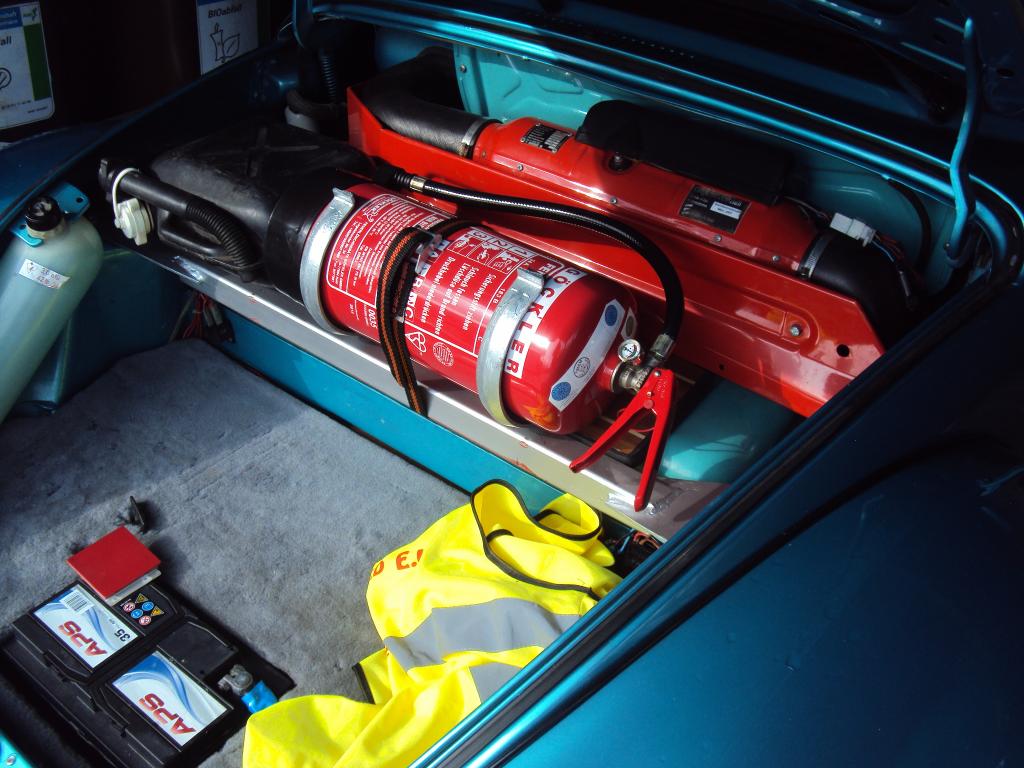

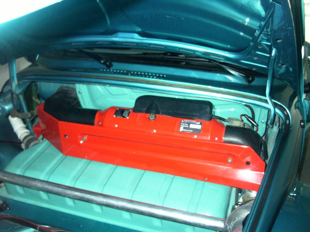

@ FOX
das erinnerst Du ?
so sieht es heute aus
da ich lange Jahre WEBASTO & Eberspächer Service Partner Marine war, habe ich mich in die
BN 2 und BN 4 vom eberschpächer verbissen.....
wer damit nicht weiter kommt... darf gern ne PN senden (Brennkammerwechsel geht nicht mehr - keine Neuteile)
das erinnerst Du ?
