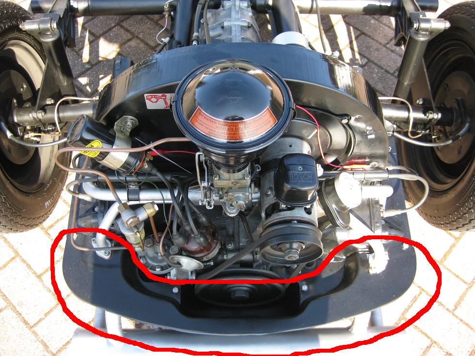

Es geht um dieses Teil:

Das Blech wird mit 4 Schrauben an den anderen Blechen befestigt. Die sieht man auf dem Bild, das Du eingestellt hast. 2x aussen (rechts und links) und 2x innen, nahe der Riemenscheibe (links und rechts). Wenn Du diese entfernst lässt sich das Blech nach oben hin wegnehmen. Ich versteh gar nicht wo da das Problem ist. Da schaut man mal etwas genauer hin und dann ist es fast selbsterklärend.

Das Blech ist auch nicht mit 4 sondern mit 6 Schrauben
gesichert!
Das Bild ist aus der Phase wo das Häuschen noch nicht
wieder drauf war. Da wär es einfach gewesen. Und wenn
Du kein Verständnis für meine Frage hast, warum postest
Du dann?
Du dann?![]()

Nur ein Tipp am Rande.... Vielleicht wäre (auch allen Anderen) ein aktuelles Bild hilfreich.
