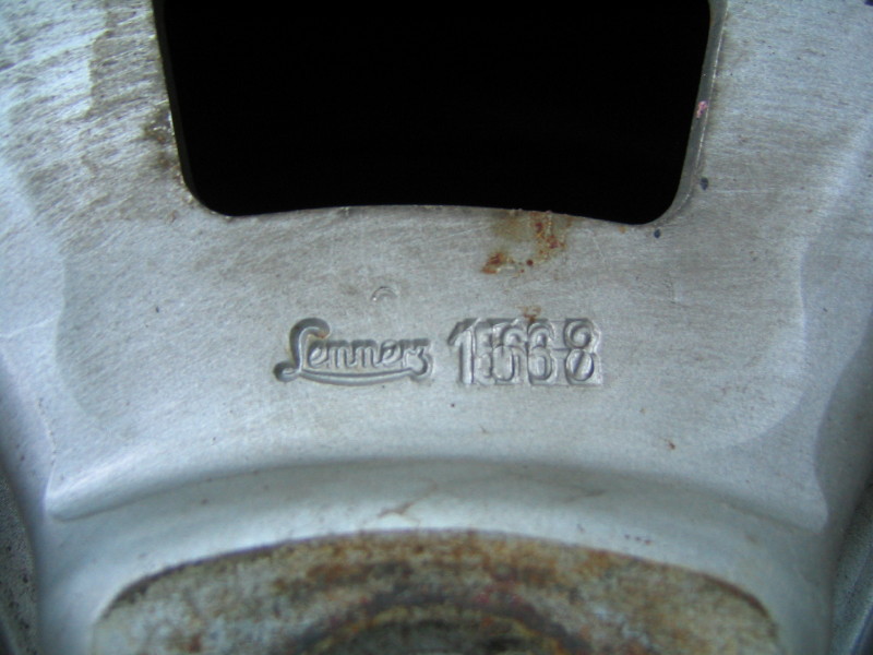

die 1568 ist tatsächlich eine ET 6 Felge. Die 1568-2 hat aber ET 26. Ich kann mir kaum vorstellen, dass jemand eine ET 6 auf ET 26 umschweißt wo es doch die 1568-2 fast wie Sand am Meer gibt. Guck mal nach ob du da beim Ablesen nicht was übersehen hast.
Die felgen mit EMPI Stempel haben ebenso wie die ohne auch die Lemmerz Nummer und den Lemmerz Schriftzug eingeschlagen. Der EMPI Stempel ist also rein zusätzlich und spielt bei der Zulässigkeit keine Rolle.

Eigentlich sollte bei deinen Felgen in der Tat 1568-2 stehen. Ich fahre auch die ET26 rundum, 2 Stück davon sind auch mit Empi Prägung und 1568-2.
Hier mal ein Dokument zu den Felgen. Eventuell reicht das für eine Eintragung schon aus.
Marcel

Das ist das Umrüstblatt vom Tüv.

Das Foto habe ich gerade in meinem Archiv gefunden... die Felge müsste auch noch irgendwo liegen.
Der Stempel sieht auf jeden Fall sehr merkwürdig aus.

So war gestern beim TÜV und wollte ma fragen wie es denn mit der Eintragung der Lemmez Felgen aus sieht. Es ging eigentlich mit enem Nein los und wurde dann über ein Jein zum höchstwarscheinlich Ja aber genaueres erfahre ich morgen.
Intressehalber haben wir dann nochmal zusammen die ET nachgemessen.
Und was kam dabei raus??? ET 6!!!!
Ich habe im Internet Felgen mit der ET 26 gekauft tatsächlich sind es aber Felgen mit der ET 6 so wie es die eingeschlagene 1568 sagt. In den Felgen ist aber auch eine ET 26 eingeschlagen , da hat sich dann wohl mal jemand vermessen würde ich sagen oder wollte bescheißen.
