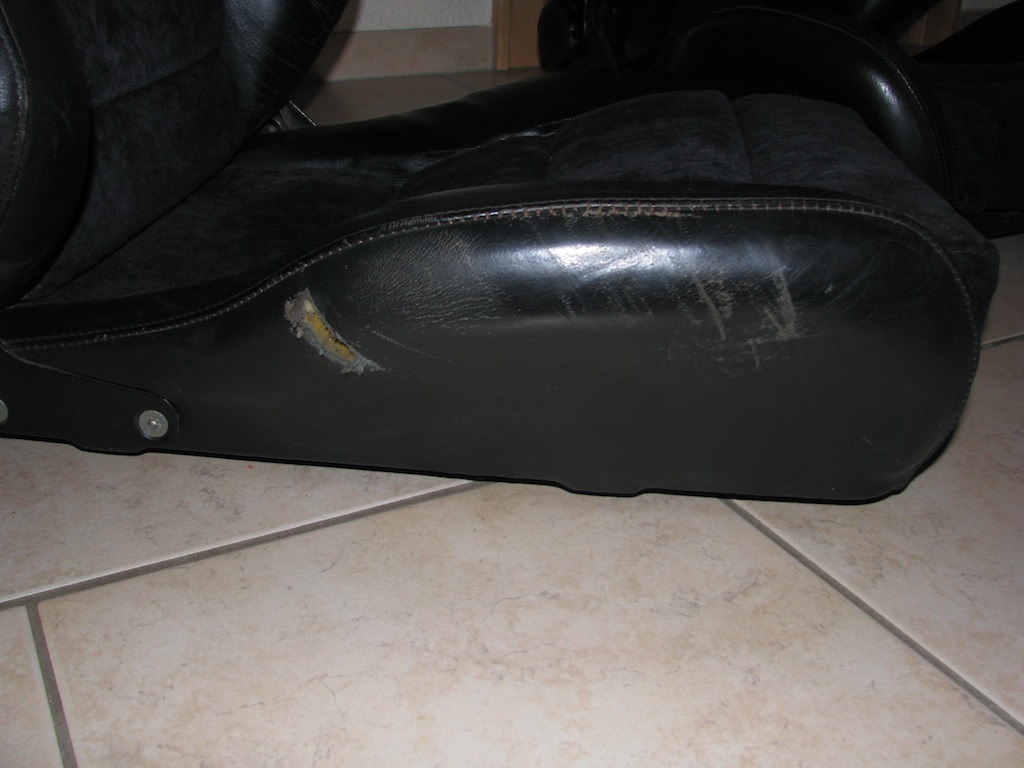

Am Tageslicht sind mir noch einige Sachen aufgefallen, die ich gern abstellen würde.

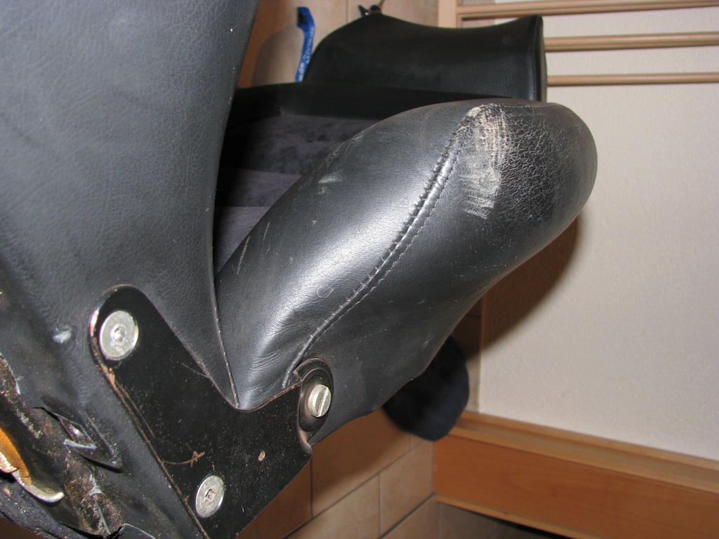

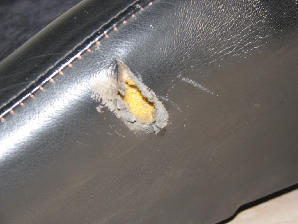

Der Riss/ das Loch in der Seitenwange lässt sich wohl nur richtig reparieren, also Sitzbezug weg, neuer Schaumstoffkeil und das Lederstück ersetzen. Als studentische Momentreparatur könnte ich das auch ausschäumen und einen Flicken drüber machen...
Die Seitenwange auf der anderen Seite hat sich allerdings beim Vorgänger geneigt. Jetzt weiß ich nicht, ob da Draht gebogen ist, oder ob das Schaumstoffteil vielleicht nur innen gebrochen ist. Dann müsste ich auch den Bezug abmachen und ein neues Schaumteil einsetzen.

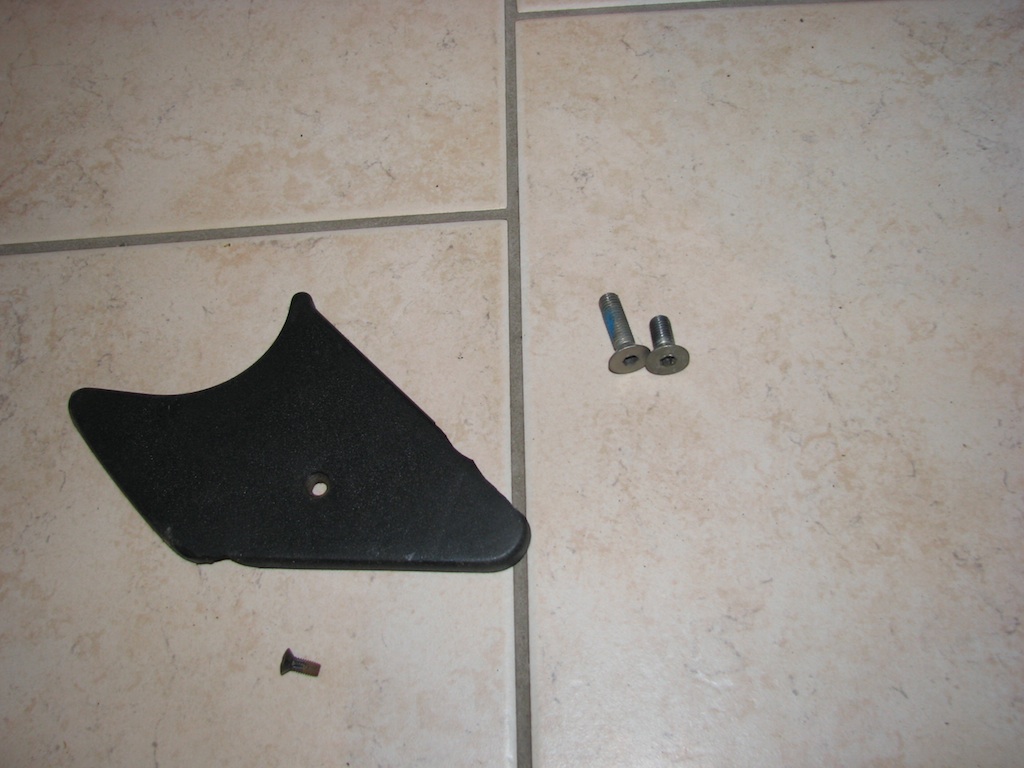

Um dem Problem auf der Fahrerseite zu entgehen, wollte ich die Lehne umbauen. Allerdings ist mir das Abschrauben der Lehnen nur bei zwei Schrauben geglückt (von 8). Jetzt weiß ich nicht, ob die original sind (5er Innensechskant), oder nachgerüstet. Werde da auf jeden Fall Edelstahlschrauben nehmen, aber dafür müssen die alten erstmal raus. Bei einigen ließ sich der Sechskantschlüssel ger nicht ansetzen, da ungefähr 12 bis 130 Kanten verfügbar waren.
Frage jetzt: Wie bekomm ich die Dinger raus?
Und, auf der einen Seite war eine lange Schraube drin, auf der anderen Seite auch hinten (also zur Lehne hin) ein kurze...? Auch die Plastikabdeckung fehlt am Fahrersitz. Gut, kann man ohne fahren, aber dafür würde ich die Lehnenhalterung neu lackieren!

Ich glaub, das ist die einzige Stelle, die ich mit Flüssigleder reparieren kann...
IMG_9265_768x1024_rubbel seite.jpg (212.93 KiB) 3495 mal betrachtet
Abdeckung und unterschiedlich lange Schrauben

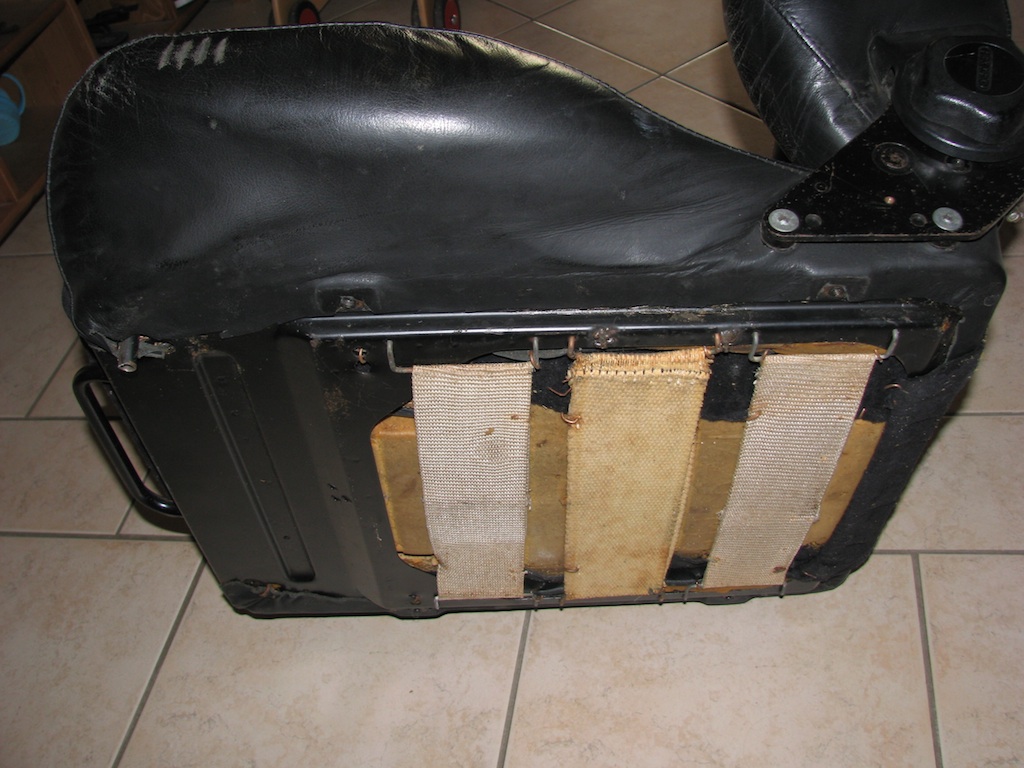

Fahrersitz von unten (Was ist eigentlich das komische Röhrchen vorne?)
Riss/ Loch Fahrersitz innen

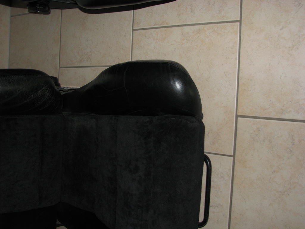

Seitenwange Fahrersitz

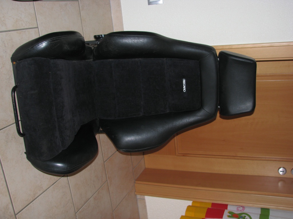

Fahrersitz, Beschädigungen nicht sichtbar

Re: Recaro- Sitze, auf dem Weg in den Käfer
Beitrag von rme »
Die Schrauben gehen selten alle gut raus. Die sind ab Werk mit einer höllisch guten Schraubensicherung eingesetz. Ich habe dabei sogar schon Qualitätswerkzeug zerstört. Entweder aufbohren oder eine 6-kantschraube aufschweißen und raus drehen solange es noch heiß ist. Die Seitenwangen sind fast immer auf der Außeseite defekt, je nach Sitztyp bekommt man die auch noch neu, teilweise über Opel oder BMW, zu kaufen, zumindest was das vor ein paar Jahren noch so.
