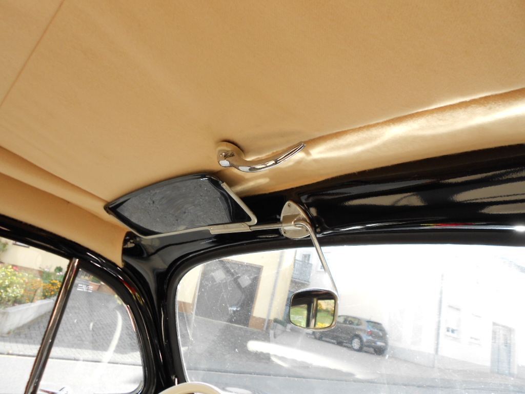

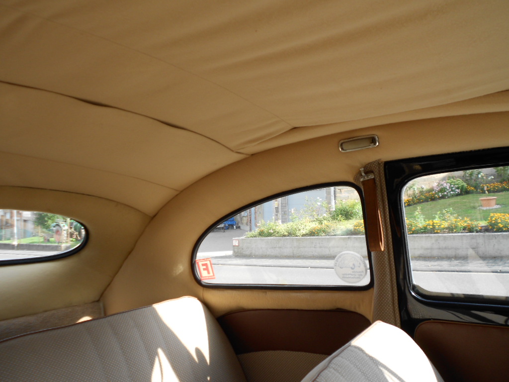

vielleicht hilft das ein wenig weiter. Ich habe am Heckfenster angefangen und mich dann nach vorne gearbeitet. Beim Stoffhimmel habe ich Baumwollhandschuhe angezogen, denn der ist ziemlich empfindlich.
Grüße, Steffen
Allgäu August 2011 024.jpg (233.39 KiB) 6175 mal betrachtet
Allgäu August 2011 023.jpg (234.06 KiB) 6175 mal betrachtet
