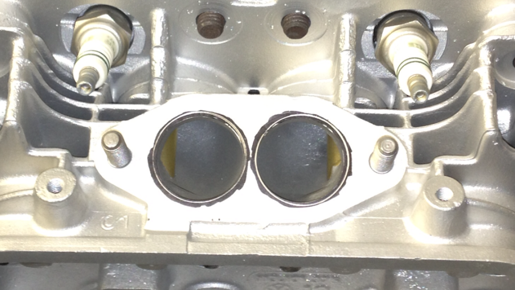

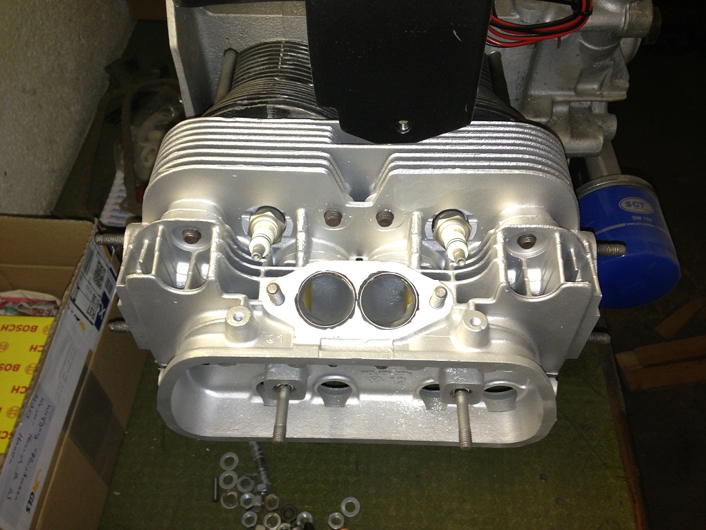

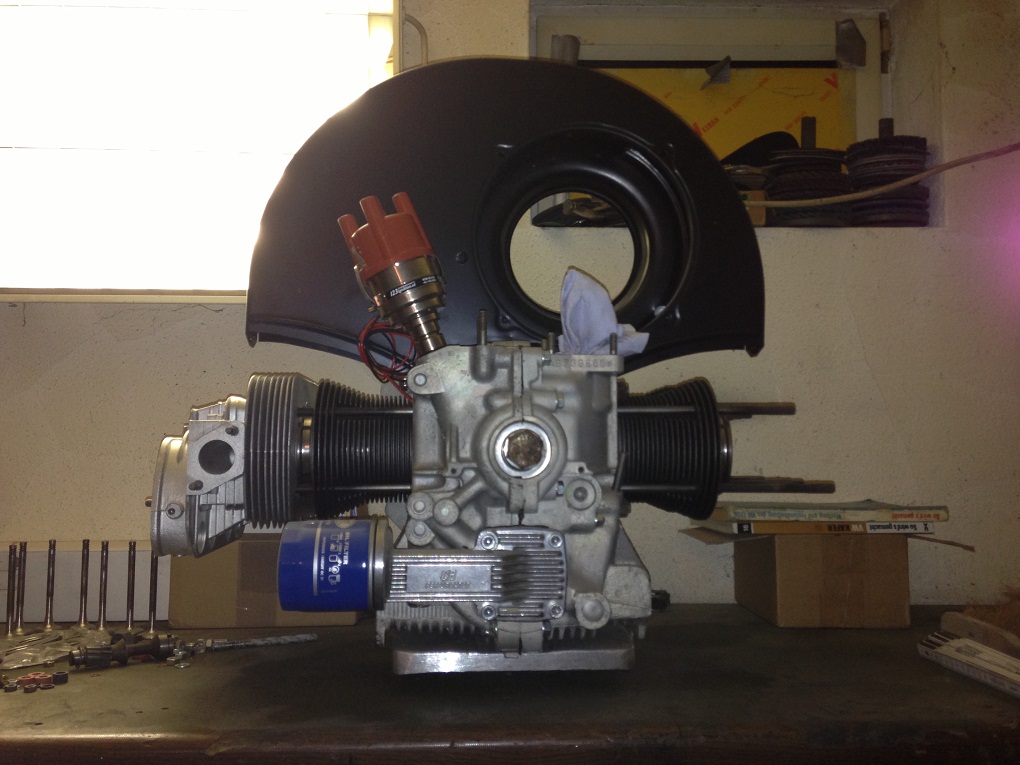

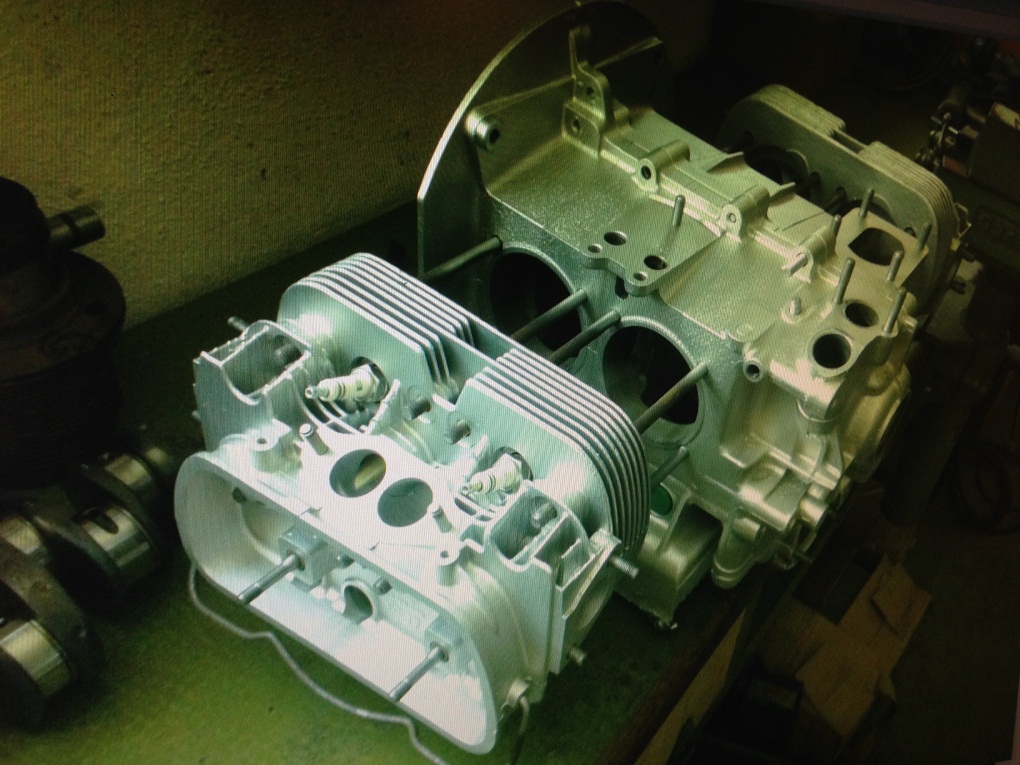

Hallo,göne meinen 55er ein paar Pferdchen mehr.
Damit er sich mit dem Puck hinten dran ein bischen leichten tut.
Zylinderköpfe sind gerade beim Ventilsitze fräsen und einschleifen,Motorverblechung kommt nächste woche zum Pulverbeschichten.
Bilder...!
Bilder...!
- bugfans 091.JPG (332.15 KiB) 8608 mal betrachtet
- bugfans 093.JPG (258.6 KiB) 8608 mal betrachtet
- bugfans 096.JPG (233.79 KiB) 8608 mal betrachtet
- Kanalbearbeitung.
- bugfans 085.JPG (259.95 KiB) 8608 mal betrachtet
- bugfans 088.JPG (226.91 KiB) 8608 mal betrachtet
- bugfans 082.JPG (227.4 KiB) 8608 mal betrachtet
- bugfans 083.JPG (203.47 KiB) 8608 mal betrachtet

Hallo Fox 4,
das sieht ja super sauber aus. Verbaust Du nur Neuteile oder benutzt Du eun Zauber-Reinigungsmittelchen ?

Re: Motor,Komplettaufbau.
Verbau überwiegend Neuteile,alles bis auf Kurbelwelle und Pleul.
Bin jetzt bei ca.1100Euro.

Es ist ein 1300er AB Motor mit 44ps alles serie bis auf Zilinderkopfbearbeitung,30ps Gebläse mit Hundehütte.
Also ein bischen Ovali Optik.
Zylinder einkerben nicht vergessen ..das bringts voll...

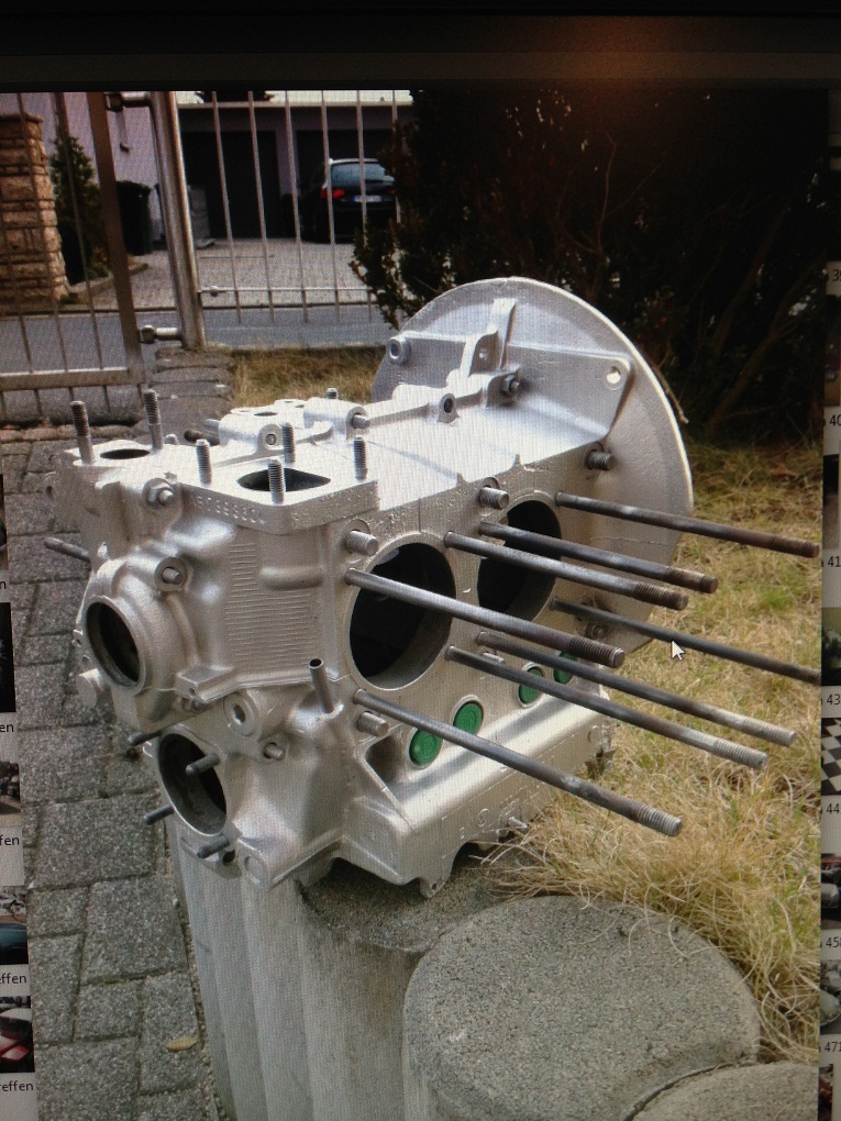

Neuteile?
Für mich sieht das Gehäuse nicht neu aus. Sieht so aus, als ob alles gestrahlt und lackiert wurde.
Was aber auch funktioniert.

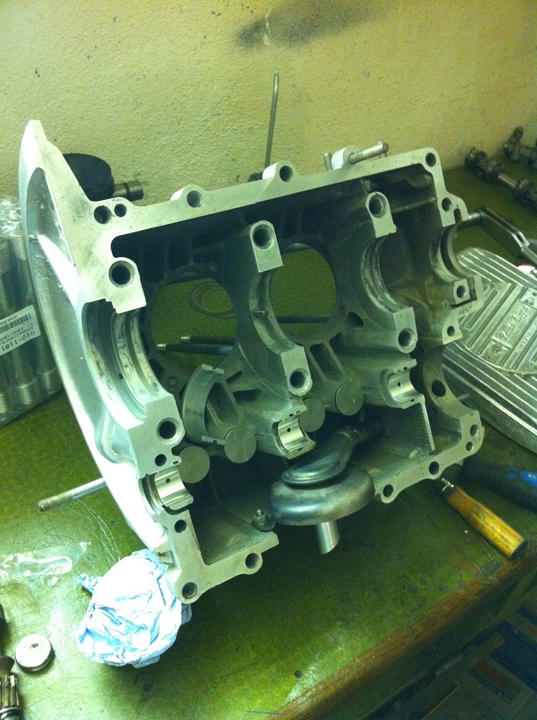

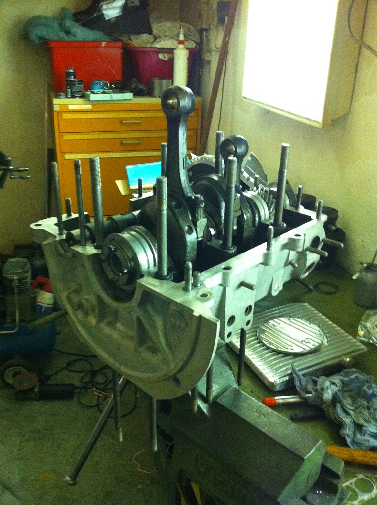

Hi !
Du hast aber die Lagergasse noch spindeln lassen vor der endgültigen Montage ?
Die Spuren der alten Lager im Gehäuse sehen schon so aus als wenn das dringend nötig wäre.
Einen AB hatte ich mal da war es mit 0,5 nicht zu richten ,die mußten gleich auf 1,0mm gehen um die Gasse wieder glatt und grade zu bekommen.Das Bundlager war da auch um etwa 0,4mm axial ausgearbeitet.
Zudem sehe ich keinen Tropfen Öl um den Bereich der neuen Stößel.Kann aber auch auf Grund der Bildqualität sein.
Vari-Mann
Vari-Mann

zu prinz Dieter,Wurde Gestrahlt nicht Lackiert.
zu wari Mann,Spindeln war nicht notwentig,wurde auch nicht trocken zusammengebaut,blöder Witz.
zu mint Bug,wieso verkehrt erklärs mir bitte.

Das war kein blöder Witz !Fox 4 hat geschrieben: zu wari Mann,Spindeln war nicht notwentig,wurde auch nicht trocken zusammengebaut,blöder Witz.
Sorry für meinen Kommentar,kommt nicht wieder vor.
Vari-Mann

also was mich betrifft, ich lasse jedes gehäuse spindel, und die zylinderauflagefläche planen! das sind 180 euro und erspart jede menge ärger!
Aber jedem das seine!
Hab den Motor gerade nochmal aufgemacht,war alles richtig .
Scheiße,das Foto war noch nicht vom zusammenbau war der Tag wo die Teile kammen und hab mal alles so mal reingelegt.
War mir jetzt auch nicht mehr sicher,morgen wieder zusammenbau.
