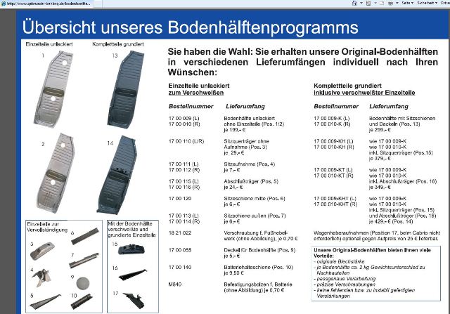

die mexikanischen Repros sind mir leider nicht bekannt. Das würde mich selbst interessieren wie die sind. Ich kenne brasilianische Repros von IGP und Zito, wobei die Zito die besseren sein sollen. Ich habe mitte leztes Jahr noch ein Zito Blech verbaut. Die Passform ist sehr gut, allerdings ist es ähnlich dünn wie die IGP. Einen wirklichen Unterschied zu den zuvor verbauten IGP konnte ich nicht wirklich feststellen. Beide sind von der Passform ok und beide sind dünner als das Original. Alternativ gibt es noch Bodenviertel von Klokkerholm. Die sind von der Materialstärke her besser aber leider hat man eine zusätzliche Schweißnaht. Zur Passform kann ich nichts sagen da ich die Teile noch nicht verbaut habe. Grundsätzlich sollte man die hinteren Querträger im Original stehen lassen und die Spielzeugträger an den Reproplatten vorher demontieren.
Erstens sind die originalen um Welten stabiler und zweitens spart man sich mühevolle Ausrichtungsarbeiten.
Es gab auch mal sehr gute Nachfertigungen der Gebrüder Behling. Allerdings nur kurz und seit über zwei Jahren (so mein letzter Stand) sind die nicht mehr oder noch nicht wieder lieferbar. Die Behling Bodenhälften wurden auch über Käferland vertrieben, sind dort aber auch nicht mehr lieferbar gewesen.
Die mexikanischen von TK könnten also eine echte Alternative sein. Probiers aus und berichte!!!
