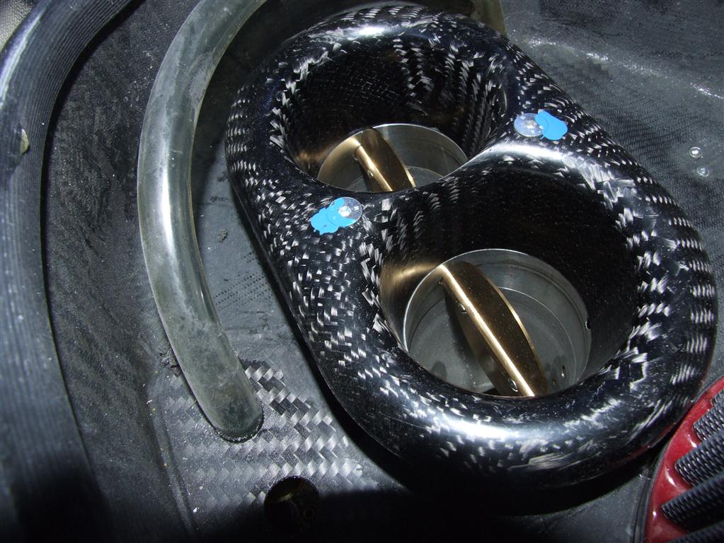

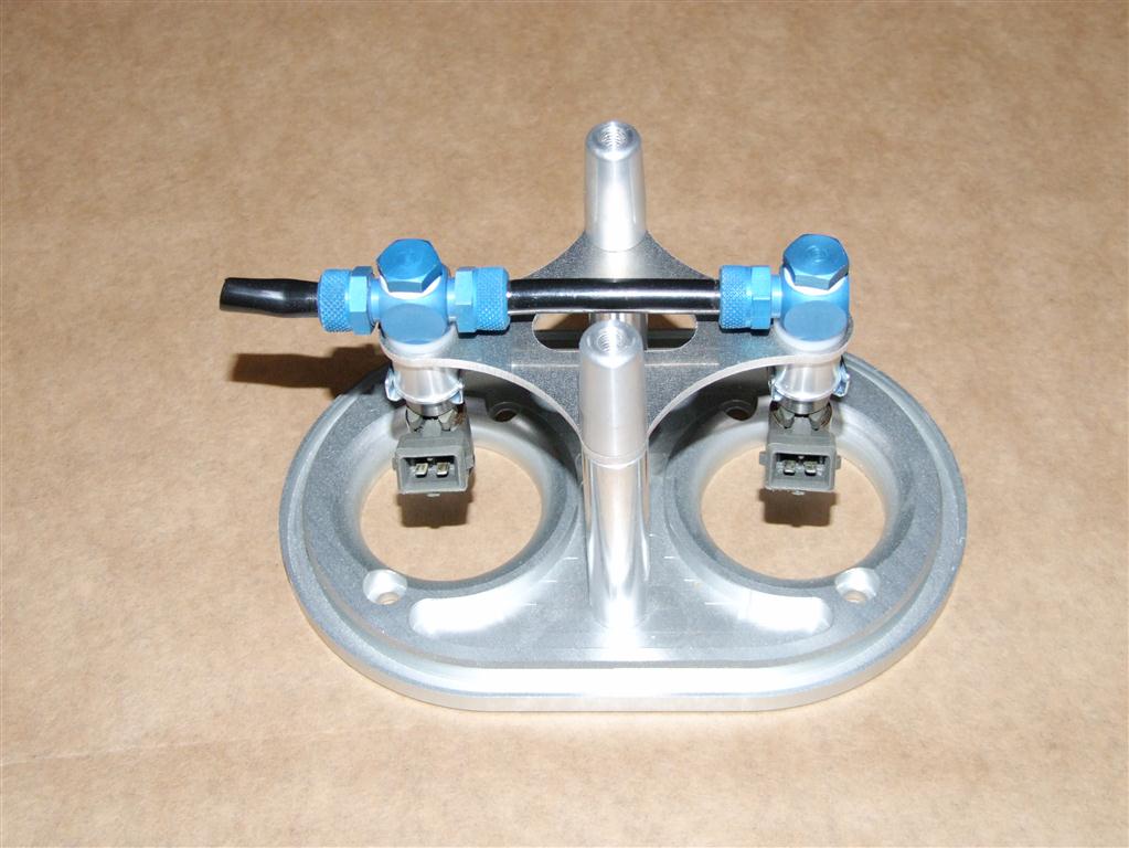

Mein Foto zeigt die Version mit den Gefrästen Grundplatten so passten auch die Glocken der Luftfilteranlage drüber.
Bei einer Zentralluftfilteranlage bringen lange Trichter keinen Vorteil ,daher sind die Trichter in die Platten eingearbeitet.
Wenn Du jedoch ohne Lufi mit Trichtern fahren möchtest Muss ich noch eine Aluplatte laseren ,die unter Die Trichter kommt .um die Halter anzubringen .Diese müssen natürlich ach länger sein , da die Trichter Höher sind.
Ich habe vor eine Carbontrichter Version zu bauen .
Für die Mille habe ich früher so Teile Produziert )leider wurden sie sofort kopiert )
DSCF4023 (Medium).JPG (149.87 KiB) 7847 mal betrachtet
556er 3 tr (Small).jpg (87.24 KiB) 7844 mal betrachtet
Das Problem ist 40er Trichter werden unverkäuflich sein , den Meisten sind ja 45er DK schon zu klein
wenn wird es eine 45er Version geben , die man auf 48 Kürzen kann .
von der Bauart wird sie ähnlich wie auf dem Bild oben.
Ich hab das schon eine Idee im Kopf
