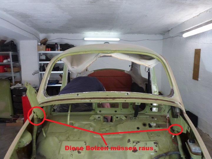

Und zwar die Feder vom Haubenaufsteller, ausgebaut hab ich alles aber die Feder hängt noch dran.
Wie bring ich den Bolzen aus dem Haubenaufsteller herraus damit ich die Feder entfernen kann ?????
Ich habs schon mit einem Durchschlag und Hammer versucht aber er will nicht.

Hast du denn ein Bild von dem Bolzen den du meinst ?

Ich hab sie ausgebohrt und Haubendämpfer eingebaut.

Es sollen ja Dämpfer rein... darum muss die Feder weichen :)
Also ausbohren ??
Re: Hilfe Haubenaufsteller......
die sind verpresst , kannst du nur ausbohren . Beim Bohren aber aufpassen , die Feder und der Rest fliegt dann durch die Werkstatt . UVV beachten ! :D
