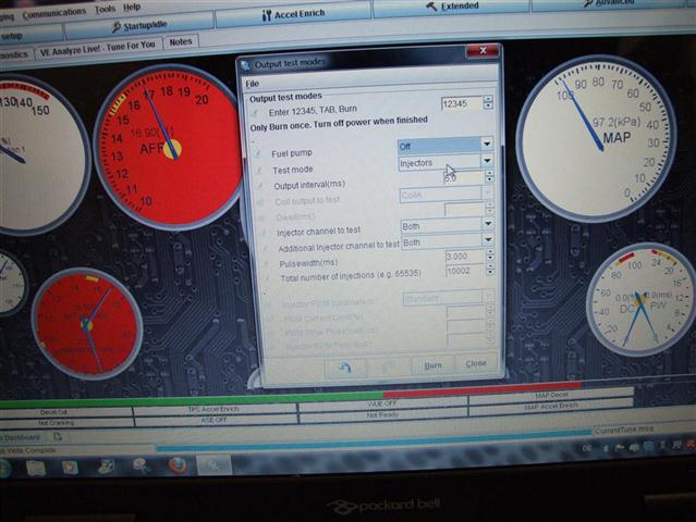

So nebenbei eine Testvorrichtung gebaut und habe dann fleißig getestet .
Das Ergebnis war ernüchternd oder sogar schreckend
Getestet habe ich mit unterschiedlichen Puls weiten und Einspritzzeiten.
Wichtig waren mir Zeiten und 2-4ms , also Standgas. natürlich auch Vollast.
Der erste Satz waren IWP069 ( Ducati Düsen )
Hier das Ergebnis bei 2,0 ms Einspritzzeit und Puls weite 5ms und 90000 Zyklen
Beim Test der 044er Düsen
funktionierte eine sogar überhaupt nicht
Hier das Ergebnis bei 3,0 ms Einspritzzeit und Puls weite 5ms und 100000 Zyklen

Getestet habe ich bei 3 Bar. Tests mit mehr Druck hätte keine Sinn gemacht .da das Ergebnis so schon unbefriedigend war.
Auch Statische Tests habe ich weggelassen da mir die gepulsten Ergebnisse zunächst wichtiger waren.
Nach den erschreckenden Ergebnissen habe ich meine Prüfvorrichtung zur Aufnahme von Bosch Std-Düsen umgebaut,
