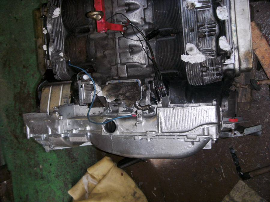

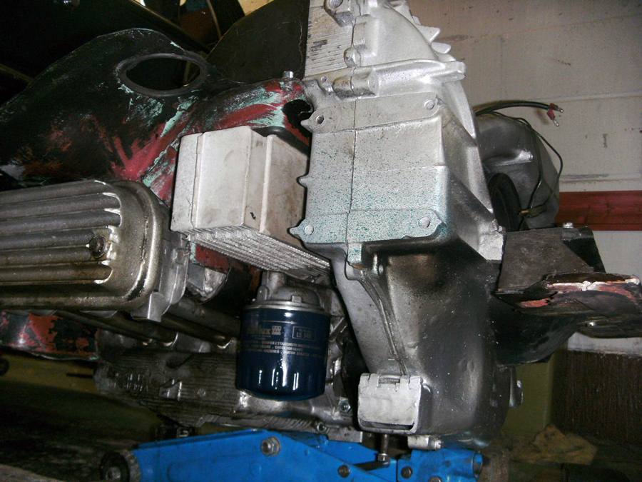

Re: Absenken von Motor und Getriebe
Das einzige Problem ist die 3 M8er- innenvielzahnschrauben vom Lüfterrad zu erreichen ohne die zu sehen
Das Lüfterrad hat auch noch 'ne Abstandsscheibe die nicht vergessen werden sollte- sonst schleift's arg.
Das Gebläse selbst ist mit 4 M8er Mutter befestigt.
Das Luftleitblech der Zyl. 3+4 hat so um die 8 M6 x10 Schlitzschrauben- siehste aber wo.
Noch'n paar Bildchen.

Hallo Varus,
die Schwierigkeiten sehe ich schon auf dem ersten Foto. Selbst wenn das Luftleitblech über dem ÖK ab ist, kann man den ÖK noch nicht ausbauen. Es muß wohl der ganze Gebläsekasten entfernt werden.
Ist das möglich? Du hast es zwar beschrieben, aber ich habe so meine Zweifel.
Ich werde ihn Montag mal rückwärts auf die Rampe fahren und mir die Sache von oben und unten ansehen.
Karlheinz
Karlheinz

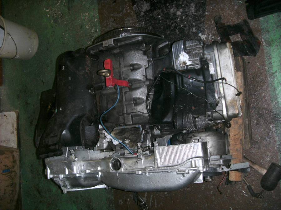

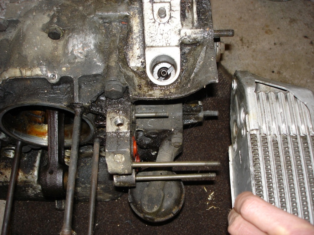

ich habe so ein ähnliches Problem zwar am Bus gehabt aber ist ja der gleiche Aufbau. ich hatte die Dichtringe am Ölkühler vergessen und musste da wieder dran. Dazu muss aber der Gebläsekasten 100%tig weg weil die Ölkühlerstehbolzen so lang sind das man den nur abziehen kann wenn der Gebläsekasten runter ist. ich musste auch den halben Motor zerlegen um da wieder dran zu kommen. Warum muss der denn getauscht werden?
Ich hänge noch Bilder an damit du weisst von was ich rede. Hab grad noch ein Gehäuse und den Kühler in der Garage liegen
Also der das Ding muss raus
- DSC03365.JPG (269.87 KiB) 9451 mal betrachtet
- DSC03364.JPG (299.71 KiB) 9451 mal betrachtet

das sehe ich inzwischen auch so. Ich werde wohl im Laufe des Winters den Motor zusammen mit dem Getriebe raus holen müssen.
Das Auto ist jetzt 36 Jahre alt und bei Außentemperaturen ab 25 Grad wird er bei gemäßigter Autobahnfahrt (ca. 120 km/h) schon zu heiß. Instrumente und Geber wurden schon geprüft. Ich denke, daß entweder Laub und Dreck zwischen den Zylinderrippen oder im Kühlkanal zum Ölkühler liegt. Oder der ÖK ist davon voll. Ich habe auch schon einen neuen Kühler liegen, sicher ist sicher.
Scheint mir im eingebauten Zustand doch etwas zu kompliziert zu sein.
