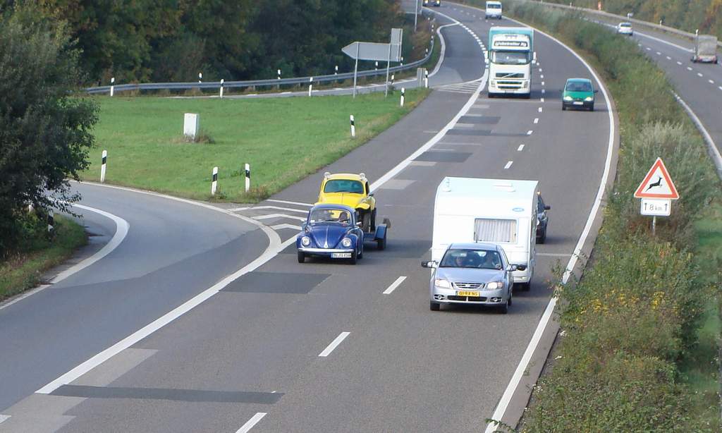

Mexikaner dürfen doch bis 800kg gebremst ziehen , mit 34 PS . Fragt mal den BuntenHund hier , der zieht sogar einen Autotransporter mit Käfer drauf !
- DSC00049.JPG (77.95 KiB) 9749 mal betrachtet
Re: mit 1600er Motor einen 700kg schweren Wohnwagen ziehen..
Wow ... DAS ist krass!bugweiser hat geschrieben:Mexikaner dürfen doch bis 800kg gebremst ziehen , mit 34 PS . Fragt mal den BuntenHund hier , der zieht sogar einen Autotransporter mit Käfer drauf !
Ich will nicht wissen wo der Anhänger hin wandert!
Haha...ob wir Uwe als Referenz nehmen sollten
der U.. zeigt uns nur was möglich ist
ist natürlich nicht ganz legal

und die schmach sich von einem auto mit gelben nummernschildern überholen zu lassen.
Get the bozack!
stimmt UND noch mit WW hinten dran .
wie ist denn das bild entstanden .... ?
es gibt Brücken über Autobahnen !kaeferdesaster hat geschrieben:wie ist denn das bild entstanden .... ?
