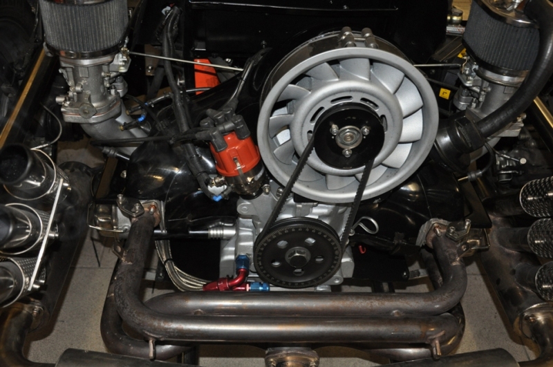

Was ich als sehr vorteilhaft empfunden habe bei den Typ3 Blechen, die GFK Haube einer Porsche-Style Lüftung greift genau hinter die Bleche und schließt somit perfekt ab:
Die unteren Schutzbleche habe ich zusätzlich auch noch dran, eben zum Schutz der Rohre!!
