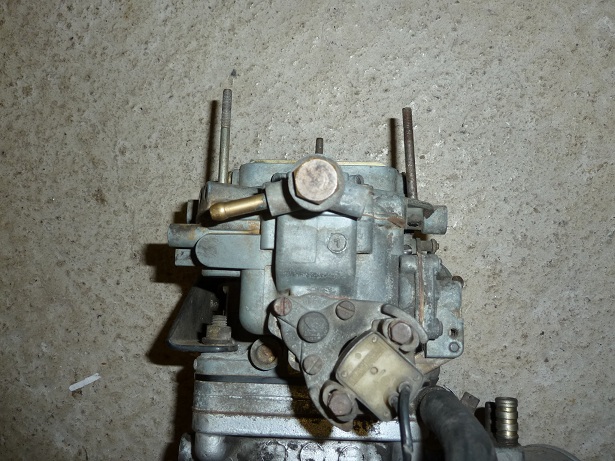

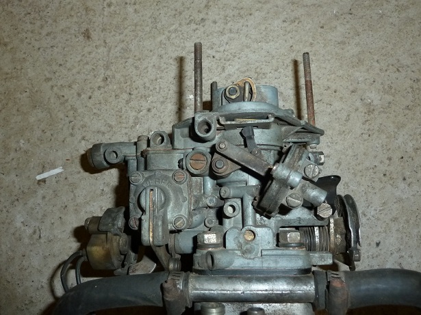

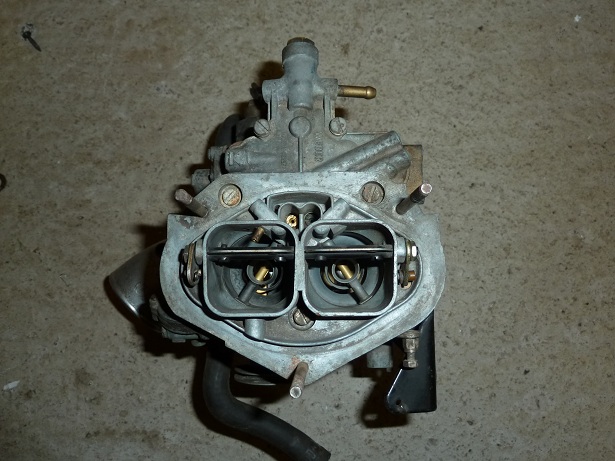

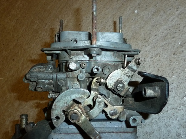

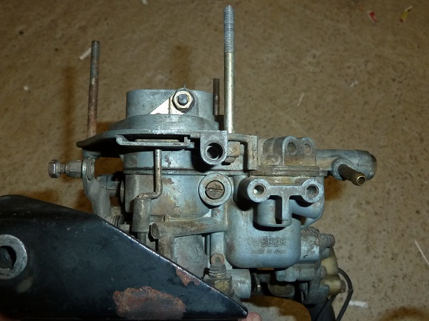

hier mal daten:
weber 32 DIR75
weber 32 DIR75
- P1020603.JPG (121.7 KiB) 8958 mal betrachtet
- P1020604.JPG (134.78 KiB) 8958 mal betrachtet
- P1020605.JPG (141.54 KiB) 8958 mal betrachtet
- P1020606.JPG (149.44 KiB) 8958 mal betrachtet
- P1020607.JPG (107.75 KiB) 8958 mal betrachtet

Re: Frage zu 32er Weber-Registervergaser
so hab mir mal den vergaser angeschaut,
der schaut noch gut aus...
und es ist ein register...
jetzt müsste ich nur noch wissen wo genau welche düse sitzt...
seitlich sind 2 50er...
und oben sind noch mal 2, die hatte ich aber noch icht raus...
und unten die co-schraube...
gruß
