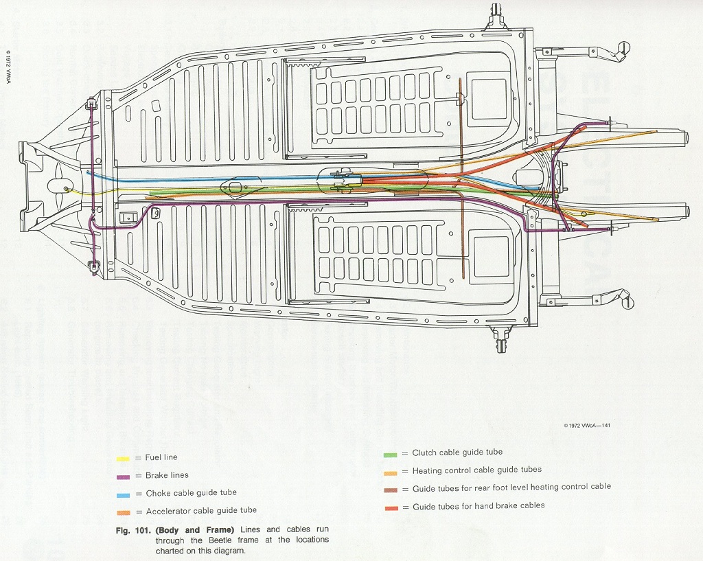

Hallo Käferfreunde,
ich bin im Besitz eines Käfer Cabrios 1500 Baujahr 1970.
Die beiden Hebel für die Heizung sind zwar neben der Handbremse vorhanden, aber keine Seile drin und auch keine Klappen oder so die man benötigt
hat jemand ein e Explosionszeichnung wo man erkennen kann wie so etwas erneuert wird bzw. was ich alles benötige?
Die Klappen der Wärmetauscher funktionieren noch, das hab ich schon getestet.
Wo müssen die Seile verlegt werden? teilt sich das Seil für die Wärmetauscher nach hinten in zwei seile auf? oder ist dort normalerweise eine verbindungsstange von links nach rechts zu den klappen?
ebenso geht smir um die umschaltklappe die es da ja geben soll unter der rücksitzbank. ist da links und rechts eine?

Hi Frazet,
schönen Gruß in die Oberpfalz, da wäre ich beinahe mal klebengeblieben, schöne Erinnerungen an dort und an die Zeit.
Zu Deiner Frage, vielleicht hilft Dir das:

ja phantastisch!
super!
wo hast du das denn her?
hast du noch mehr solche bilder vom käfer????????
DANKE!!!

Um gleich mal an diesem tollen Thema anzuknüpfen: habe einen 84er Mex und habe das Gefühl, dass die zu kurz sind die Züge. Gut, habe sie wie es auch nicht anders kommt verdreht drin, aber der Zug der auf der falschen Seite ist und länger ist selbst der reicht nicht an den ungeöffneten Hebel.
Gibts da 2 oder mehrere Längen?
sfera-haiza
Beiträge: 385
Registriert: Sa 14. Apr 2012, 15:40
Käfer: Samtrot Bj 1984
Wohnort: Göttingen
Re: Heizungszüge erneuern wenn nichts mehr vorhanden
Beitrag von sfera-haiza »
Ich beantworte mir mal meine Frage selber:
Heizzug, Länge 925/1007mm passend für VW Käfer Bj.65 - 72
Heizzug, Länge 880/915mm passend für VW Käfer ab Bj.72
Heizzug, Länge 1430/1443mm passend für VW Käfer bis Bj. 08/72
Heizzug, Länge 1370/1382mm passend für VW Käfer 1303 ab Bj. 08/72
Heizzug, Länge 3670mm passend für VW Käfer Bj. 55 - 62
Quelle: http://www.mister-johns-volksshop.de/Seilzuege_s2
