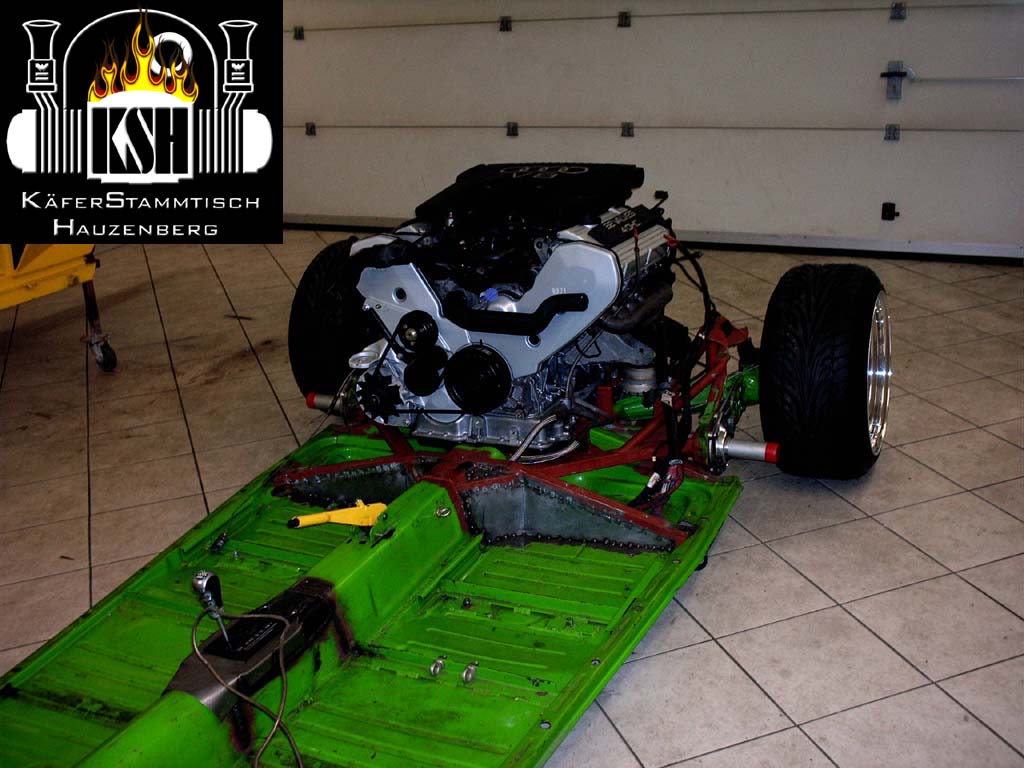

Ich habe da noch ein paar Bilder auf dem Rechner gefunden die deinen "Vorstellungen" recht nahe kommt - denke ich
Da ich keine Quellangaben für diese Bilder liefern kann soll sie ein Moderator löschen wenn das erforderlich ist.
Hier erst mal eins....... :character-oldtimer:
