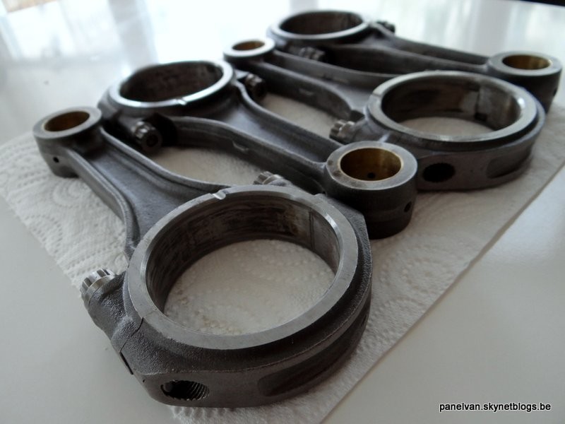

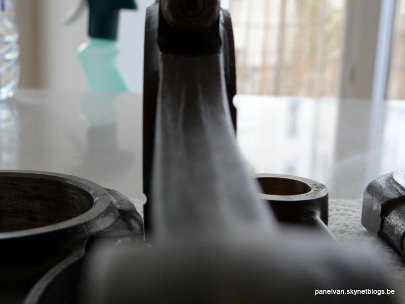

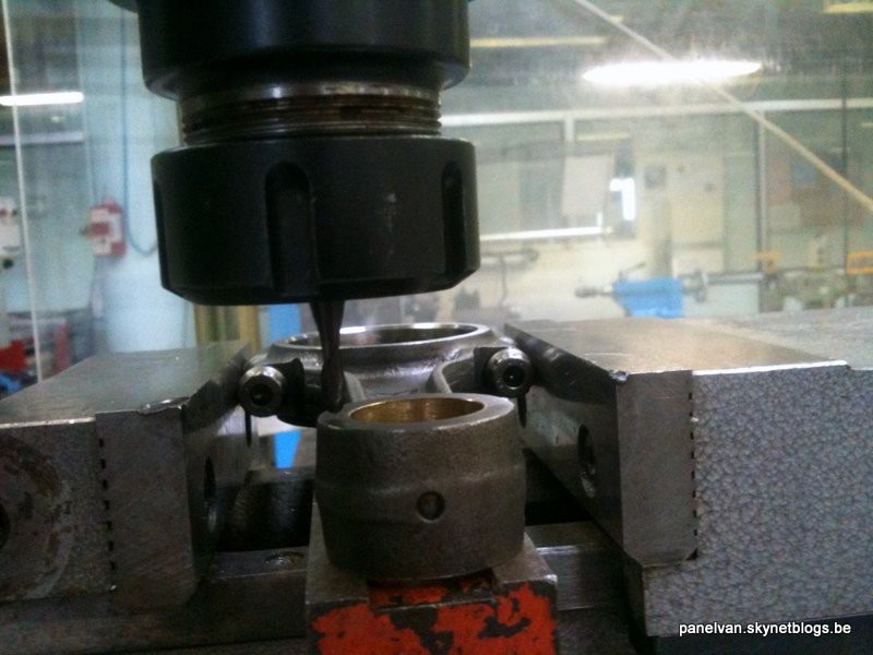

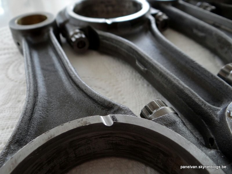

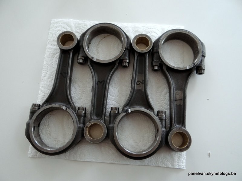

ich hab so was mal gesehn (panelvan.skynetblogs.be) bez. pleuelzapfen umarbeiten.

Das habe ich bei meinem 1200T auch gemacht, ohne Probleme mit dem Öldruck. Aber bei mir sinds 2 Nuten pro Pleuelseite.
Re: Erfahrungen mit Ölspritzdüsen ???
Ich bein 1511T auch...bei Honda ist das absolute Normserie...und das sind ja nur Sauger...

mit düsen erreicht man weitaus mehr, aber schaden kann die kerbe auch nicht, die haben sauviele serienpleuel ob motorrad oder kfz.
