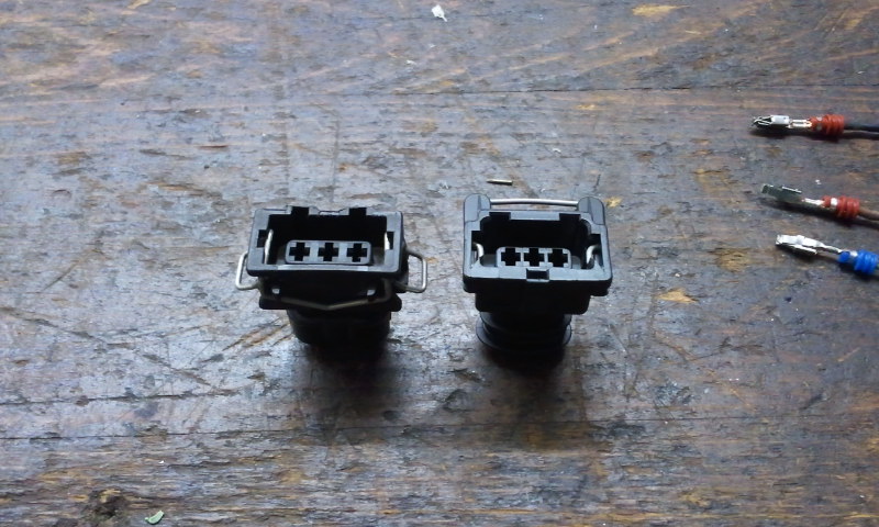

So ich hab jetzt den passenden Stecker aus einem Golf 3.
Er tragt die Teilenummer 357 972 753
Auf dem Bild sieht man links den passenden Stecker und rechts daneben der AMP JPT, der gerade so nicht passt.
Markus
2012-09-11 17.56.23.jpg (121.5 KiB) 8902 mal betrachtet
Grüße Markus

Hi Markus passen die Pins ?

Die Pins sind absolut identisch!
