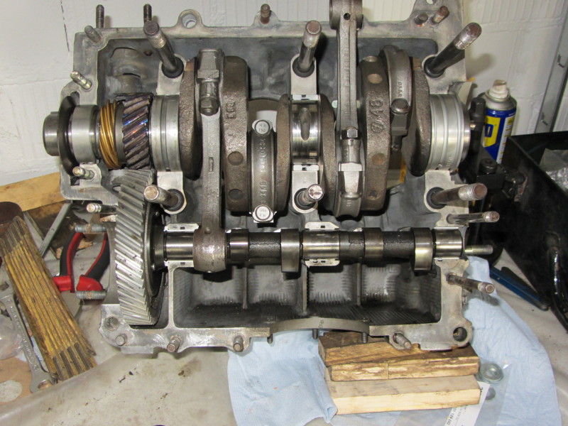

Das Nockenwellenzahnrad auf der KW hat punktuell aber ordentlich TEMP abbekommen so wie ich das sehe, ob das nicht weichgeglüht wurde?
Ansonsten weitermachen
wir wollen details!

Hallo Martin hast du das Nockenwellenzahnrad nicht ein bischen zu heiß gemacht? Das hat ja alle Anlassfarben!

aber das nockenwellenrad ist doch eh aus alu und damit immer noch weicher als weichgeglühter stahl. Gegenfrage: ist das antriebsrad überhaupt gehärtet? Wenn ja warum? Nur mal interessehalber.

ich denke mal das das NW Rad derbe zu warm geworden ist.....denke aber auch das ist recht egal...

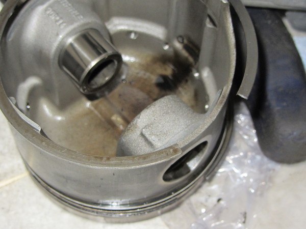

Wird die nächsten Tage nix . Ein Kolbenring ist beim Einbau gebrochen. Dauert paar Tage bis lieferbar.

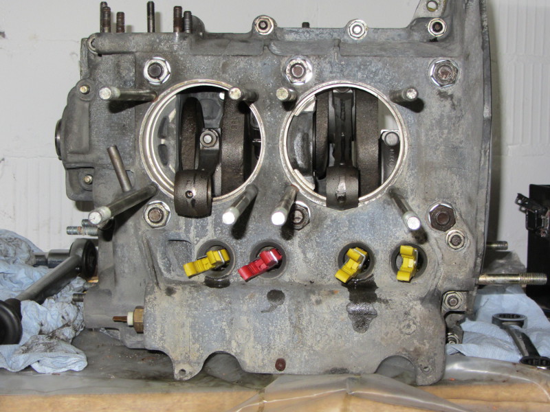

Re: Motor von Martin`s Grünem Käfer

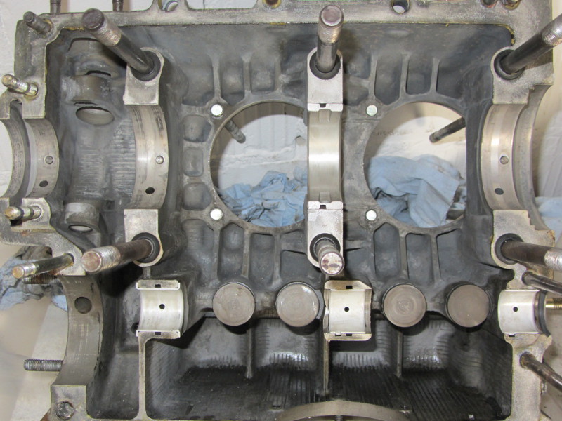

Bei dem ersten Bild scheint die Lagerschale des mittlern Hauplager nicht richtig zu sitzen.Schleift die sogar an der Kurbelwange ?
Und da die Pleul ja schon montiert sind wundert es mich das da kein Tropfen Öl zu erkennen ist ,auch an den Hauptlagerstellen nicht.
Selbst auf dem zweiten Bild ist innen alles trocken an der KW.Das sollte alles schon recht ölfeucht sein.
Unter die 6 Dichtringe der Gehäusestehbolzen kam aber noch Dichtmasse vor dem zusammenbau ?

der Sitz des geteilten Hautlagers sieht schon wenig abenteuerlich aus, da gebe ich Dir völlig recht. War froh das da nix schleift.
Da sind doch die schwazen Dichtgummis? hab dort noch nie was drangetan, muß das?Unter die 6 Dichtringe der Gehäusestehbolzen kam aber noch Dichtmasse vor dem zusammenbau ?

sind die nochenwellenlager richtig? das mittlere schaut so schmal aus..?
Ich mache da immer welche hin. Aber eine dauerelastische.Meister Eder hat geschrieben:Da sind doch die schwazen Dichtgummis? hab dort noch nie was drangetan, muß das?Unter die 6 Dichtringe der Gehäusestehbolzen kam aber noch Dichtmasse vor dem zusammenbau ?
Vorteil ist das dann kein Öl in den Stehbolzenraum kommen kann und er eben nicht unter den Muttern am Gehäuse anfängt zu suppen.
Zusätzlich mache ich dagegen sogar noch nen Tropfen unter die 6 Unterlegscheiben und an die Mutterngewinde.
Dicht ist dicht.
Und was Stevo_L sagt hatte ich gar nicht gesehen,Ja,ich würde auch sagen das da die schmalen Lagerschalen in der mitte gelandet sind und die breiten aussen.
Steht die am letzten Lager nicht sogar etwas frei in das Gehäuse hinein ?
Vari-Mann

Das habe ich auch schonmal gehabt....
Das mittlere Hauptlager nochmal nachschauen ob es gedreht (Passstift aussermittig) besser aussieht.
Ich würde den nochmal trennen, da schläft man besser.

mal zerlegt und wieder zusammen. Das geteilte Hauptlager was bischen schräg eingebaut. Das LAger war schon richtig im PAssstift, aber zur Mitte hin etwas außermittig eingesetzt.
Bei den NW Lager muß in der Mitte ein kleines, laut meinem Handbuch. So isses auch montiert.
