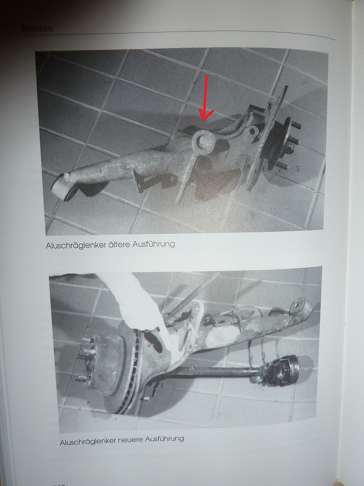

Laut Herrn Horn gelten pro Seite folgende Maße:
- 26mm Stahlausführung
- 43mm Alu "alt"
- 74mm Alu "neu"
Ich würde mich aber nicht zu 100% auf die Maße verlassen und nur als Richtwert verwenden, lieber selber nachmessen.
Der Unterschied von alt und neuen Aluschräglenkern ist eine angegossene Plattform für Gummianschlag. MfG
