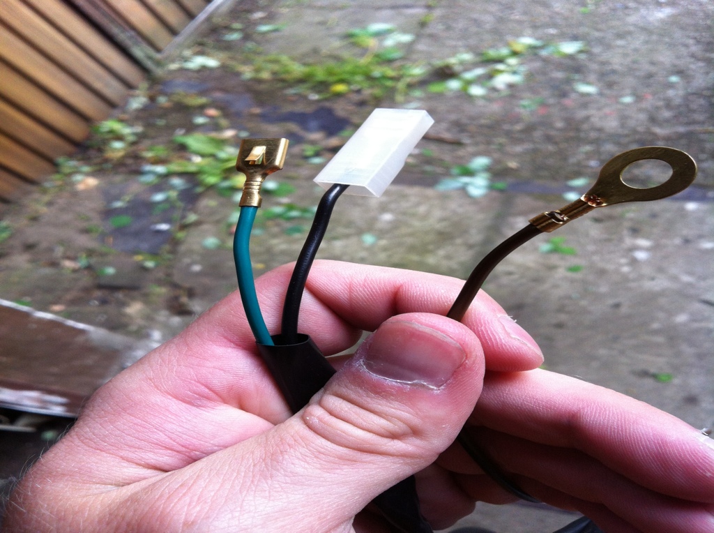

also deine Beschreibung hilft mir irgendwie nicht weiter.
Ich habe zwei Stecker wo einer an den Verteiler passt und der zweite passt an das Steuergerät.
Zusätzlich gibts da noch 3 lose Kabel. (siehe Foto) Von links nach rechts: Grün, schwarz und braun.
Wo müssen die Kabel drann?
Und nochmals die Frage, welche Zündspulen ich verwenden kann?
- Anhang+3.jpg (306.33 KiB) 7495 mal betrachtet

Die Kabel haben doch bestimmt noch ein anderes Ende .
Guck doch mal wohin dieses führt . Muss ja wahrscheinlich zum Stecker Zündmodul gehen .
Dann hast Du es !
Gruß,Ralf

Die braune Leitung sollte wie schon geschrieben Masse sein (kannst du ja sicherheitshalber noch mal gegen das Gehäuse messen). Du brauchst wahrscheinlich eine TSZH Zündspule mit grünem Aufkleber, das hängt vom Steuergerät ab.

Also wenn ich jetzt mal selber meine grauen Zellen anstrenge und nachdenke, dann würde ich das braune Kabel an Masse, den grünen an Minus der Zündspule und den schwarzen isolierten an Plus der Zündspule anschließen.
Aber ist das so richtig???

Super!Pit hat geschrieben:So ist das auch
Dann klemm ich das mal so an.

Re: ein paar Fragen zur TSZH
Peter war schneller ...
Schwarz an + der Spule, Grün an - und Braun an Masse
