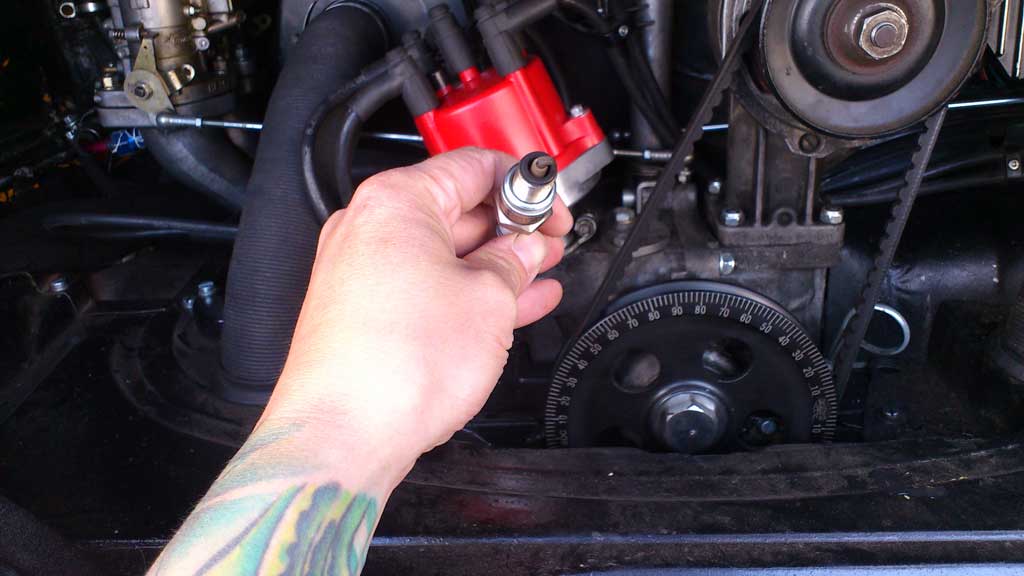

So sieht das jetzt bei mir mit Bosch W6 Zündkerzen nach 1000km Autobahnfahrt aus, damit bin ich endlich mal zufrieden. (2 l Typ 1)
- Zuendkerze.jpg (51.33 KiB) 14356 mal betrachtet

In der Käferscene ist die Zeit im Prinzip stehen geblieben, jedenfalls für die allermeisten Projekte, die ich gesehen haben. Was soll ich sagen: die Masse fährt noch Doppelvergaser, meist viel zu fett abgestimmt. Dann kommt so ein Kerzenbild wie oben bei Rainer (sorry nicht persönlich gemeint) heraus. Motor immer an aus machen und Beschleunigerpumpe übers Gaspedal (Pumpen) drücken anstatt den Motor nen bissel in der Kaltlaufphase ruckeln zu lassen. Das schaffen dann auch nicht die besten Kerzen nicht, sich "freizubrennen".
Im Gegenteil: Nach kurzer Zeit verrecken die besten Kerzen noch.
Und das ist das eigentliche Problem: Wenn die Motoren richtig abgestimmt sind, dann spart man locker ein paar Liter Sprit und kann sich vom Ersparten super effiziente Iridiumkerzen leisten, die bei einem gut laufenden Motor eine weitere Verbesserung bringen und das Verrußen weitestgehend verhindern.
