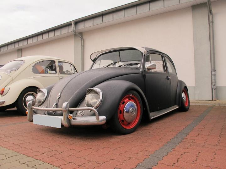

Moin, mal ne Frage an die Extremtieferleger :lol:
Meine kleine war um Urzustand selbst mit Motor X-Beinig, von daher habe ich mich mit der Verstellung der Federschwerter rangetastet. Nun steht er so wie er sein soll, nur schlagen die Federschwerter beim Einfedern auf. Also gelbe Konis zugedreht und rein, aber er machts trotzdem noch.
Hatte mal irgendwo gesehen das ein Teil vom Federschwert entfernt wurde, weiß aber nicht ob das so der Hit ist.
Jemand noch ne andere Idee?

Ja na das ist doch mal nee schöne tiefe :-)
hast du vorne VVA und TAS?
Hinten finde ich echt geil...
Also ich persönlich würde da aus den Federschwertern nichts rausschneiden, das wäre mir doch zu sehr riskant.
Aber das verbauen der Federschwerter aus USA oder England würde ich da mehr vertrauen...
Ich muss meinen erstmal über den TÜV bekommen und dann mal schauen :)

Cool, danke. Gleich mal angeschrieben und nach 4" gefregt :music-rockout:
Jo, vorne ist VVA von CSP und TAS, passen leider nur noch 4x15 mit 135/70 15 drunter und selbst die schleifen in Kurven. Ne gekürzte Ache ist schon in arbeit ;o)

Na gut wenn es schleift dann macht es ja keinen sinn.
Aber geil aussehen tut es ja schon :-) :up:

schöner tiefgang :up: wieviele zähne hast du denn hinten verstellt?
manche flexen auch den gut 1cm starken oberen anschlag von der achse etwas weg damit das schwert mehr federweg bekommt. guckst du hier bild 8 und 9 http://kovi-vw.blogspot.de/p/anleitungen.html
