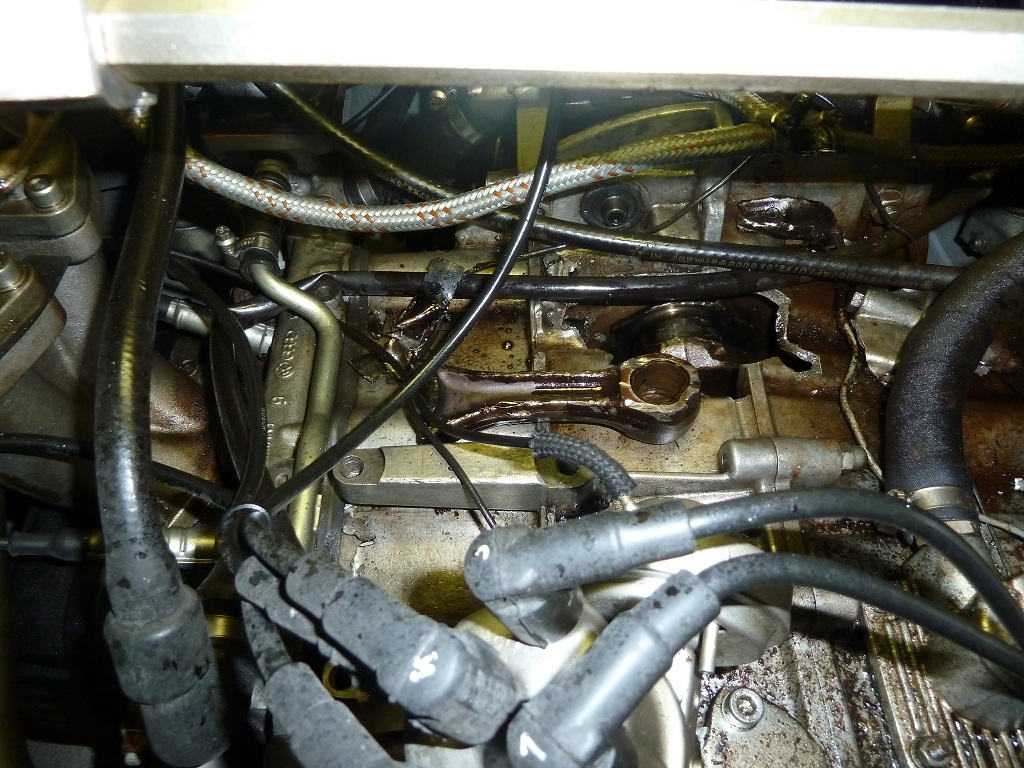

Wie einige evtl. mitbekommen haben ist mir auf der Heimfahrt von Wörth ein kleines Malör passiert. :angry-nono:
Die ersten Fotos direkt auf dem Seitenstreifen der A9 beim Paunzhauser Feld.
Dann gings Huckepack mit den gelben AC/DC Jungs :music-rockout: die restlichen 46 km Heim.
Autowagen in die Garage und nix wie nach Hause zum ersten Deutschlandspiel schauen...

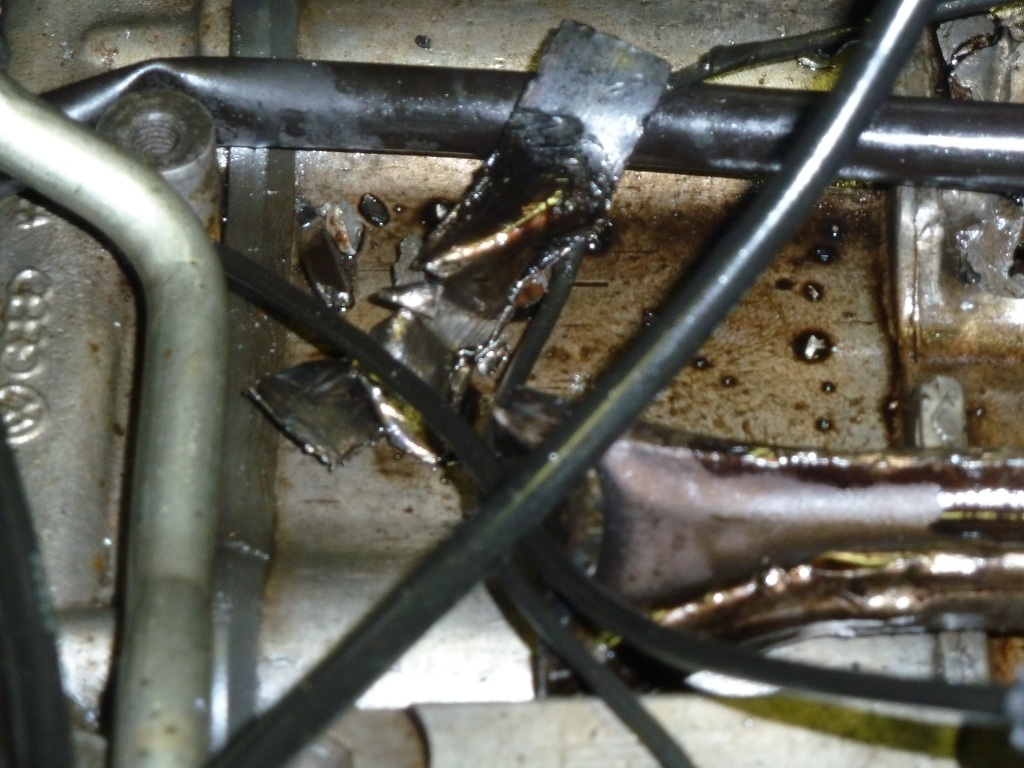

Heute habe ich mich überwinden können und mal genauer nachgeschaut.
Kann man das wieder draufschweißen ??? :laughing-rofl:

Autschn...
... warum liegt das im Müll??
Da war Chrom dran....

Aua! Was war die Ursache?

Für den Finger die Bohrmaschine.
Für die Gehäuseentlüftung das Pleuel.

Der lief aber auch schon richtig Scheisse als du in Wörth los gefahren bist...Pit und co wollten dich schon zurück holen.Die Karre hat verdammt derbe nach Benzin gerochen.
Gehäuse ist doch Alu...also theoretisch...;-)

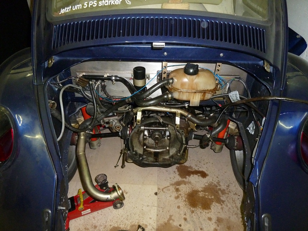

So nachdem mir der Herr mit dem weißen Kittel wieder gestattet hat zu schrauben gings heute gleich weiter.
Wer findet den Fehler ???
Motor ist raus und bereits nackig :romance-admire: , leider hat der Akku der Digicam sich verabschiedet.
Beim Entfernen der Ventieldeckel habe ich festgestellt daß am 1. und 3. Zylinder je eine Stößelstange fehlt... :angry-cussingblack:
Bin ja gespannt was mich da drinnen erwartet.
Mehr gibts nächste Woche wenn ich den Block öffne, dann natürlich mit geladenem Akku und Fotos...

Ferraristi hat geschrieben: Wer findet den Fehler ???
Der Riemen für die Servolenkung fehlt!!
Beiträge: 16926
Re: Gehäuseentlüftung mal anders
Die Schraube der Riemenscheibe?

Poloeins hat geschrieben:Die Schraube der Riemenscheibe?
Jep, und die wurde nicht von mir gelöst....

P.S.:Beim Reinz Dichtsatz die Dichtung für den Ölpumpendeckel gleich entsorgen...die ist zu dick...Kein Öldruck!!!!!!
:shock: :shock: :shock: :shock: :shock: :shock: Stößelstange auch aufgelöst?! Das könnte vielleicht die Ursache für die Katastrophe sein.Stößel und Stange kaputt und die Reste haben sich im Motor verhakt? So was sieht man nicht alle Tage - mein Beileid!
