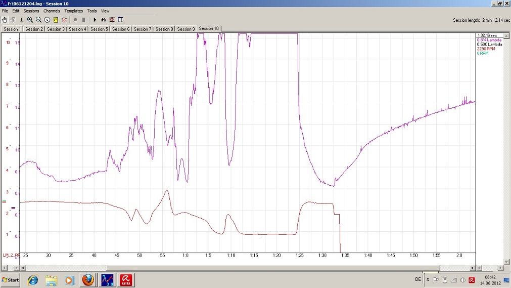

Lambda
Habe mal, bei Emil (Motorkennbuchstabe AB) eine Lambda Messung gemacht. Im Standgas geht der Wert recht hoch.
- lambda.jpg (140.54 KiB) 9687 mal betrachtet

Re: Lambda
Habe mal Motor ausgemacht (Ende ) so schnell geht der LAmda Wert nicht hoch. Also eindringen von Luft in die Endrohre scheint nicht das Problem zu sein.
- Lambda3.jpg (129.87 KiB) 9626 mal betrachtet
gruß
Meister Eder / Martin

Re: Lambda
So langsam kommen die erkenntnisse:
Die hatte ich mal vertauscht, sind wieder richtig, aber größere.
Wäre noch die Frage ab welcher Drehzahl ich dem LM2 trauen kann? Ich hab um 2000U/min nämlich ein Beschleunigungsloch.Wenn du aber im Auspuff misst,mit dem Adapter von Inovate dann ist es eher nen Messfehler.Mit unserem LM-2 können wir mit der Auspuffsonde nie was messen im Standgas.Zeigt dann immer AFR 20,9 an.Liegt wahrscheinlich an der zu geringen Menge an Abgasen die durch die Klemme an der Lambdasonde vorbeigehen.

Re: Lambda
Ups Martin...hätte ich hier antworten sollen:-D
Ab leicht erhöhten Standgas geht das schon.Wenn die Menge nicht reicht scheint es automatisch 20,9 anzuzeigen.
