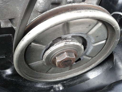

Am Sonntag auf dem Heimweg von Frauenfeld Käfertreffen nicht weit gekommen.Erst qualm im Auto,dann Generatorlampe an.Dann noch mehr qualm und kurz dadrauf ,200m VOR nem Autobahnparkplatz Motor fest :evil: :evil: :evil:
Mein geliebter und sorgsam gepflegter 30Ps Originalmotor :( :( :(
Was ist poassiert???
Das hier:
Hat dann auch gleich noch das Gehäuse gefräst :angry-fire: :angry-fire: :angry-fire:
Von der Bahn runter geschleppt und erstmal auf nen P&R Parkplatz stehen lassen.
Montag Abend dann schnell nen Hänger ans Dinus Master dran und die Karre verladen.chon alles parat gemacht für Getriebe wechsel und Turboeinbau.
Dann mal Schlüssel gedreht...Anlasser drehte :confusion-scratchheadyellow: :confusion-scratchheadyellow: :confusion-scratchheadyellow:
Riemenscheibe und den Rest runter,Neue drauf,angelassen.Läuft.Noch schnell nen neuen Keilriemen drauf und zur Belohnung ne kontaktlose Zündung vom Hupi eingebaut.
So fahren wir jetzt am Freitag die 600km nach Wörth :music-rockout: :music-rockout: :music-rockout:
Sachen gibts,die gibts garnicht :D :D :D
Ich hatte gedacht das mit den Riemenscheiben wäre ein reines Brezelproblem???

:lol: Schwein gehabt würd ich sagen ! Hat der denn auch in dem Bereich wo die Ölrückfördernut ist gefressen ?
Dann haut der da nämlich ohne Ende Öl raus bei höheren Drehzahlen. Aber wenn der "Innenteil" der Scheibe noch
fest war, und nicht gefressen hat, dann ist ja nix weiter passiert.... der Motor scheint unbreakable :lol: :handgestures-thumbupright:

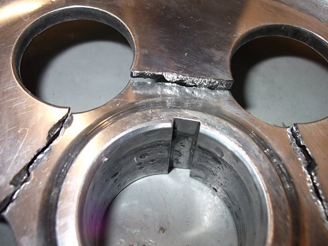

Ich habe auch so eine !!!! :lol:

Ja, die Riemenscheibe. Ich hatte das 2004 und war gleich bei VW, denn dass kann jawohl nicht sein, dass nach (damals)
43 Tkm solch ein Teil reist. Ich hatte den recht jungen Mitarbeiter auch fast soweit, dass es auf Kulanz geht, bis er nach dem Bj. fragte........ :angry-nono:
Nun ja, ein Versuch war es Wert. :crying-pink:
Lars, das zeigt mal wieder, dass die Motoren an sich nicht klein zu kriegen sind. Irgendwo geht vorher was anderes kaputt.

Jetzt habe ich seit 2000 KM eine Aluscheibe verbaut , super die ist jetzt auch gebrochen !!!
Das kann doch nicht sein !!!
Gruß Markus

Hier mal 2 Bilder !!!! :(

wow, wenn ich die Alu-Scheibe sehe, dann steht hier klar fest, die fliegt vom "neuen" Motor runter, da hab ich kein Bock drauf

Hallo, ich möchte den Scheiben nicht die Schuld geben !!! :roll:

Hahaha...das habe ich noch nie hinbekommen...
Falscher Abzieher???

Nein,die habe ich in dem Zustand ausgebaut !! Kein Witz !!!
Ein wenig warm gemacht und mit einem kleineren Abzieher abgezogen ! Also nicht Außen !!
Re: 54 Jahre und geht einfach soooo kaputt...
Gedreht hat die aber nicht als sie kaputt gegangen ist...sonst wäre meiner Erfahrung nach das Schadensbild anders...
