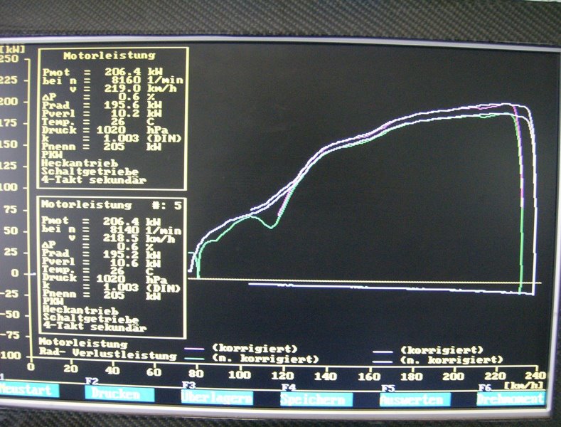

Zum Brötchen holen nicht gerade aber für geänderte Köpfe mit original Guß bin ich schon ganz zufrieden.
so sieht dann ein Rennmotor mit spezial Köpfen aus 84 Hub und 95 Bohrung - 280 ps. auch mit original Gehäuse. eine Zeit von 10,1 bestätigt auch dies
Udo
