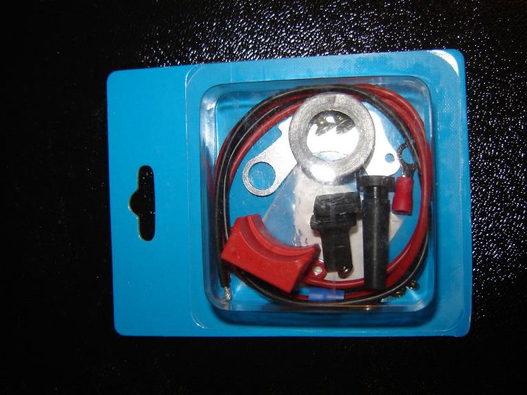

So, nachdem sich Hupi hier aus dem Forum gemeldet hat, habe ich am Samstag das Päckchen bekommen.

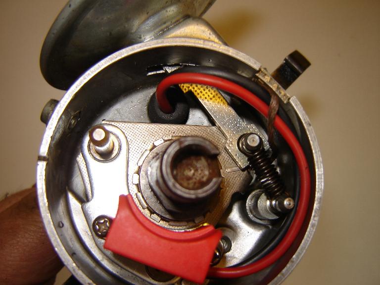

Die Ausgangssituation
Die ganze Herrlichkeit

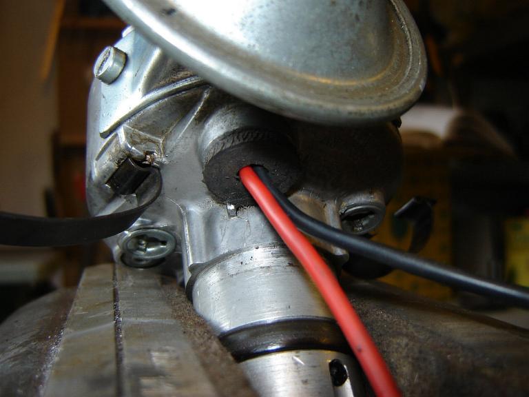

Nach dem Ausbau des Kondensators merkte ich dann, das in dieses Loch die mitgelieferten Tüllen nicht passten.
Also Platte und Transistoreinheit nach Anleitung mit Wärmeleitpaste eingebaut und selbst ne Gummitülle getüdelt.
Tülle aussen
Tülle aussen

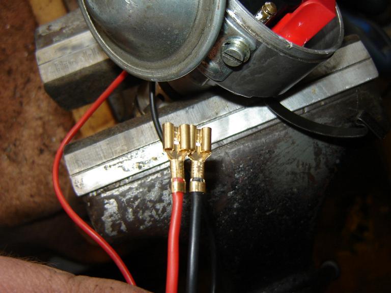

Stecker drangemacht und eingebaut

Eine kleine Änderung würde ich aber machen. Die Kabelführung ist nicht optimal. Du musst berücksichtigen, dass sich die ganze Platte wegen der Unterdruckverstellung dreht. Die Kabel reiben so an der Kupferlitze der Masseverbindung. Ich würde die anders verlegen, z.B. so wie auf dem Bild hier:
Der rechteckige Gummi passt sehr gut in das Loch.. Oder du kannst die Kabel bei einem der verschlossenen Löcher (siehe Pfeile) herausführen. Die Blechdeckelchen lassen sich einfach heraus nehmen. Da passt dann die ebenfalls mitgelieferte runde Gummitülle.

Ich hatte die Kabel erst so verlegt, wie du es auf dem ersten Bild gezeigt hast, hatte dann aber Angst das die Kabel an der Innenseite des Verteilers scheuern.
Ich habe sie jetzt so verlegt, das die Zugstange der Unterdruckverstellung mit ausreichend Luft unter den Kabeln hindurch geht.

Allerdings ist der selbstgefrickelte Gummipömpel auch sehr gut gelungen und sitzt bombenfest.
